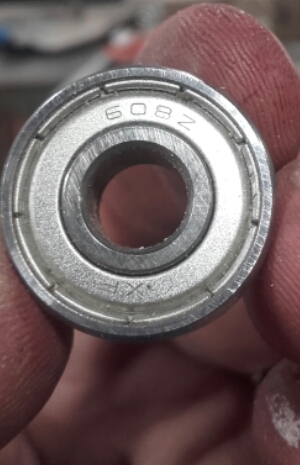

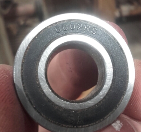

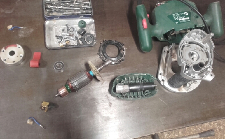

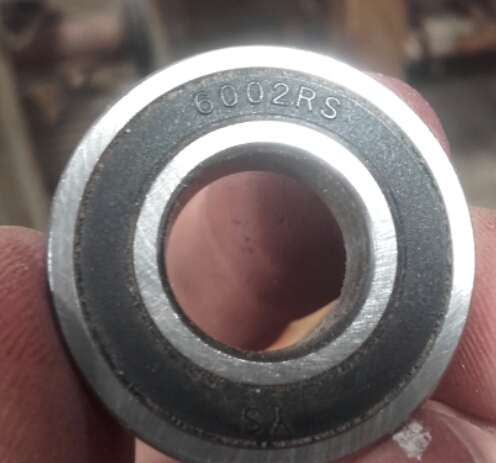

Големия ми R е 35мм.Винаги карам на 5-та скорост.Само с него е вибрирането и вярно то умалява като намалям оборотите .Сега ще я проверя за луфт.Как може да се износи цангата :?
ZEDYCUS - майстор
По скоро може да се замърси, от налепи и прах.
EDI - майстор
И това е възможно.Започни с разглобяване и почистване на цангата и гайката, после вече с ротора.
bulhomes2 - майстор
5-та скорост ти е най-голямата ли? Щото ако не е - явно изпадат в резонанс нещата. И всяко увеличаване или намаляване на оборотите ще е за добро. Не съм обръщал точно внимание на моите, но имам спомени за десетина скорости и затова се мъча с тоя пост.
mavryt4o - майстор
На майтап я разпарчетосах.Определено са лагерите.
2018-03-22 22.14.53.jpg (96.69 KиБ) Видяна 2459 пъти
ZEDYCUS - майстор
Дам. Вижда се и на ротора как е стъргало. Сменяй ги. Дано няма луфт в тялото с големия лагер.
