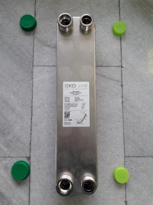

Икономисал си от топлообменници , но и много заводи ги оразмеряват така .
Така че не това е проблема . Стях ще имаш проблеми по-късно , защото са "micro plate".
Тоест с много малко междуламелно разстояние и много "накъдрени" отвътре .
Препоръчителната им употреба е само за чиста вода . Както и да е . Вече са купени и монтирани .

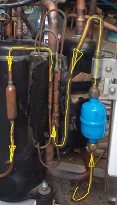

Основният проблем е , че вместо ТРВ използваш капилярка .
Машината ще работи добре в много тесен температурен интервал .
Препоръчвам ти да монтираш ТРВ .
Но и това не е конкретният ти проблем .
Проблема произтича от това , че в момента дроселираш на ниска температура .
Фреоновият поток през дроселиращата система е нисък .
Повишаването на температурата на кондензатора ще увеличи налягането в него и съответно потока през дроселирането .
( чрез намаляне на потока на водата във вътрешният кръг , като изчакаш да загрее , и т.н. ).
От снимките не става ясно в каква посока използваш ДР. система .
Ако е в посоката за отопление , тоест със удължението за режим отопление ( ако има чек вентил и допълнителен сегмент за отопление ), то нещата са много зле .
При климатиците на отопление се пропуска по-малък поток на фреона , за да се постига по-ниска температура на изпарение и да се изтегля топлина от околната среда при ниски температури .
При ТП. вода-вода се стремим към високи температури на изпарение , за да постигнем по-висок КОП.
Тоест използването на капилярката за режим охлаждане е по-добрият избор.
Ако добавиш още малко фреон , също можеш да повишиш налягането в кондензатора , а от там и потока ,
но е възможно когато температурата на кондензатора се вдигне , да се окаже , че си прескочил
оптималното количество .
