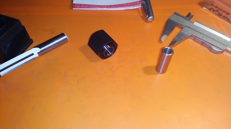

Не съм го мерил, но леко хлопа на фрезера преди да го сложа! Но какво друго мога да ползвам?
съб сеп 15, 2018 9:54 pmИвелин1 написа: Здравейте колеги.Вземи си оригинална за твоята фреза цанга на 1/4
Преди мисля че съм писал пак тук за изкревен фрезер на оберфреза. В момента вече ползвам други фрезери за таблени вратички. Но проблема е че оберфрезата е 8мм а фрезерите са 1/4 и за това ползвам втулка,но има клатене и биене. Стягам колкото мога, но дори на моменти фрезера пропада надолу! Питането ми е има ли нещо по-добро от тези втулки, което да е от 8мм към 1/4 ? Надявам се да има решение защото стана грешка при доставката и в момента имам два комплекта и половина за рамки и един таблен фрезер!
