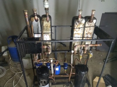

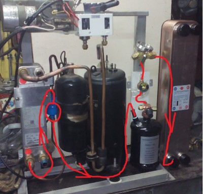

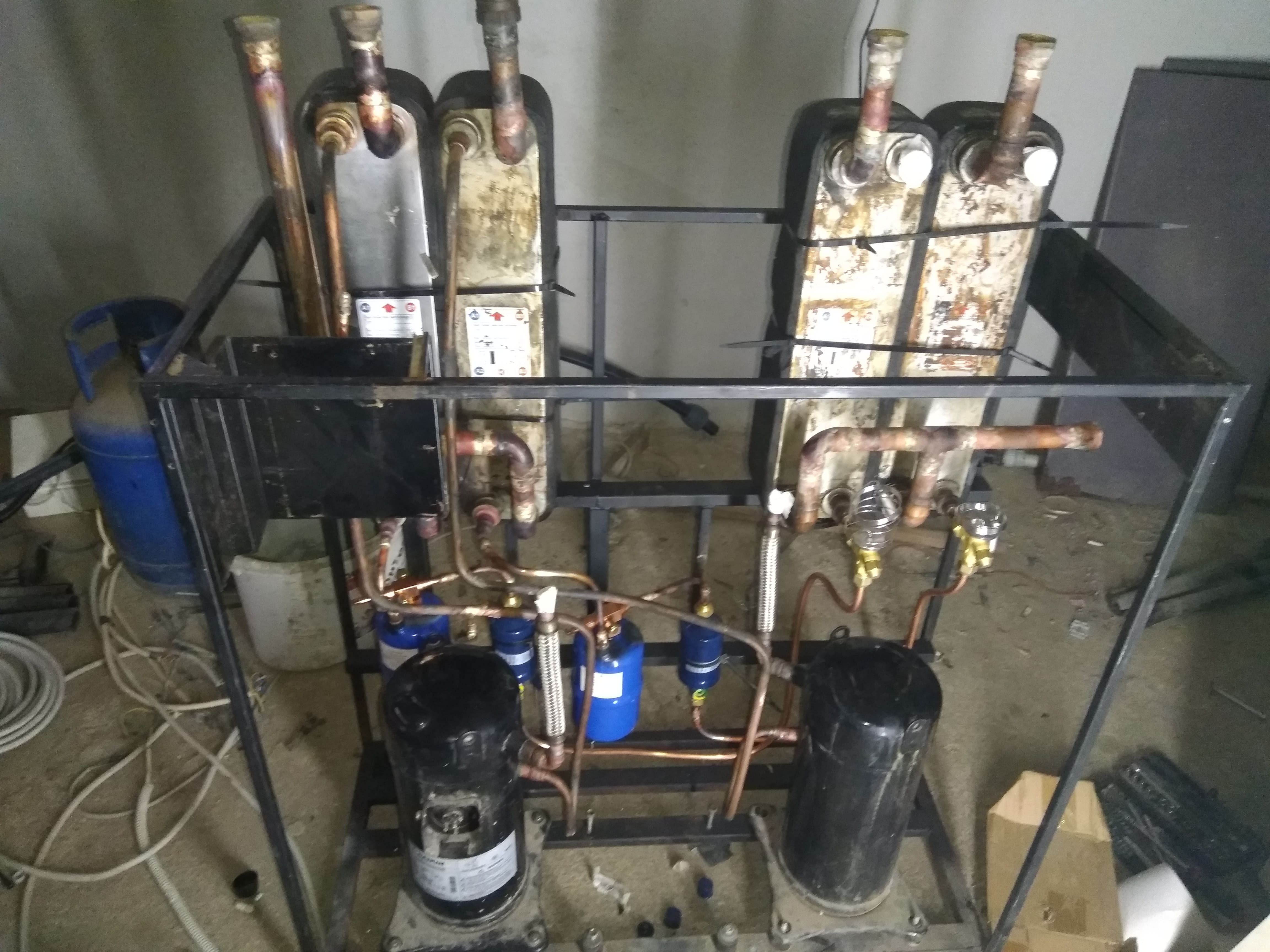

нед дек 09, 2018 2:37 pmHursa написа:Не знамшоп написа: Какво ти е мнението при два топлообменника свързани последователно ако първият е вързан на противоток спрямо фреона, а втория на прямоток?Няма ли само, така да се влоши допълнително топлообмена във втория топлообменик и без това занижен.
Обаче следя теми на руски колеги от техният форумхаус.ру секция геотермални ТП, където има и такова свързване на втория топлообменник и тогава делта Т между фреон и вода го докарват до 1-2 градуса срещу 5-6 при противоток.
