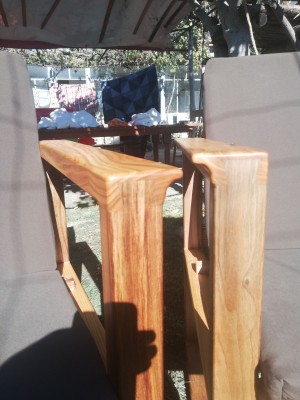

нед авг 25, 2019 10:26 ambimbaeco написа: Трябват ти маткап и остри свредла.И трион пасвател мисля. Ина4е поздравления.
А за масата горе-нямам думи.
чет окт 17, 2019 12:33 pmmavryt4o написа: Не си ли мислил за по-мащабни и скъпи неща? Получават ти се нещата много са изчистени на мен ми харесват.Благодаря.
чет окт 17, 2019 12:47 pmmiliad написа: И трион пасвател мисля. Ина4е поздравления.Благодаря за коментара. Къде виждаш проблемите в снимките, не съм сигурен, че следя?
skobastudio написа: Ето една кутия/лампа/display box.За мен в местата на сглобките нещата не са се получили...
hard_core написа: За мен в местата на сглобките нещата не са се получили...Не съм несъгласен
Иначе поздравления за ентусиазма!
чет окт 17, 2019 2:09 pmhard_core написа:Бъркате понятието добре и перфектно. За този резултат ако сте го правили вие сте наясно че изисква години упорита работа в тази насока. Ето и моя първи опит с тази сглобка. За мен е добре най-малкото защото почти никой не се и опитва да я прави. Поне аз тук не съм я виждал. Говоря на нашето аматьорско ниво пък било то и професионално.skobastudio написа: Ето една кутия/лампа/display box.За мен в местата на сглобките нещата не са се получили...
Пример за сглобка, която изглежда добре
чет окт 17, 2019 4:08 pmmiliad написа: Пасвателя ще ти помага и улеснява при необходимост от точно и прецизно рязане.Аз вкарвам малко мой си механизиран и мързелив подход
Иначе, да получила се е малко хлабава сглобката и иска да я подравниш от външните страни. За начинаещ е по-добре при такива зъби да се реже пред чертата, и след това донапасваш с длето, не с пила че заобля страната.

чет окт 17, 2019 4:08 pmmiliad написа: Пасвателя ще ти помага и улеснява при необходимост от точно и прецизно рязане.В процес на реставрация съм на един стар dovetail saw (малък трион с фиксиран гръб за надлъжно рязане), който ще помогне в случая и затова питах конкретно какво имаш предвид.
mavryt4o написа: Аз вкарвам малко мой си механизиран и мързелив подходхах, точно такъв подход май за пръв път виждам.
чет окт 17, 2019 4:59 pmhard_core написа: но ми се струва, че не обработва детайлите след като са събрани в сглобката и са заедно. Ако го прави, страните на предмета ще имат една повърхност /виж и предишния проект/.(писали сме едновременно)
