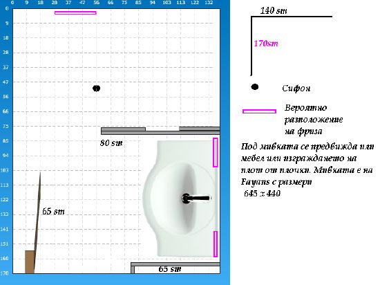

Стъклото трябва да е 10 мм. и задължително ламинирано с оглед безопасността на този който ползва банята. Трябва да се изработи по поръчка.

Изглежда тази баня е била обект на доста коментари и като се разрових тук във форума разбрах, че говорим за някакъв вид стъкло стена, който обаче така и не ми стана ясно как се прави.
А да ви попитам при такова разположение на банята ( прикачено долу) и желание да сложа от диагоналните сифони на мястото на сегашния квадратен, как трябва да подведа пода, че да хвана наклоните на цялото помещение?
Time2Burn - специалист
Какъв е този "диагонален" сифон? Наклона в банята се постига като лепенето на плочките започва от сифона към стените в банята. Има доста теми в които съм писал как се прави наклон...
Имах в предвид правоъгълните сифони на ACO и Kessel, но се отказах да слагам.
