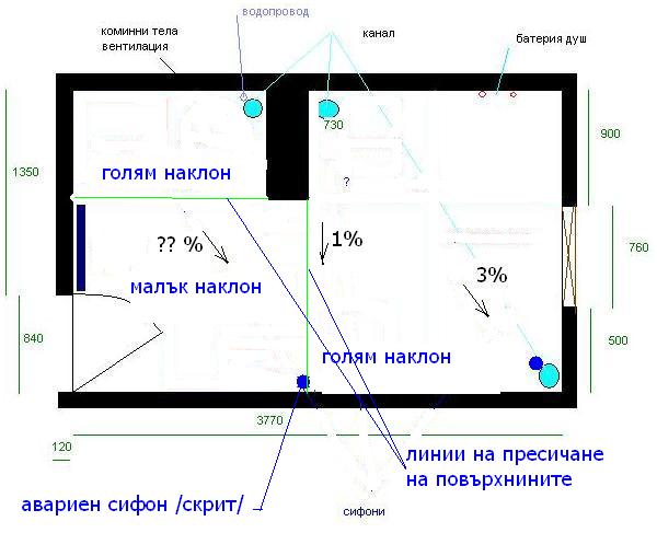

Стеничката е комин.
ribnikolaevi - майстор
Аварийният сифон заработва при някакъв проблем с този под душа и получаване на завиряване. При пералнята има голям наклон към останалата част от помещението, при авария водата да изтече бързо.
Velio - специалист
Emerald написа:
Има доста неизвстни. Като например стеничката между тоал. чиния и бойлера може ли да се махне и вратата може ли да се мести.
Какви са тези въпросителни на радиатора? Той от централно отопление ли е или електрически?
Стеничката не може да се махне. Както и n_a е написал по- горе (пише го и на първата скица) това са 3 комина за вентилация един до друг.
Вратата може да се мести, но не е препоръчително. Лявата стена на банята граничи с коридора и точно горе в ляво е входната врата. Тя се отваря към тази стена на банята.
Въпросителните ги сложи ribnikolaevi във връзка с наклона на пода.
Радиатора е от локално парно. Тръбите за него и серпентината на бойлера вече са прекарани.

Понеже ще имам доста въпроси, а не искам да се пълни подфорума с теми "Как се прави ....?" или "Решил съм ..., добре ли е?", ще пиша в тази тема.
Изграждането на ВИК-то в банята е вече в историята. Сифоните ги сложих както си бях решил предварително. Обикновени са, за лентовите казах по - горе - трябват доста пари
