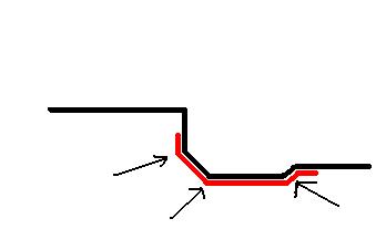

вчера залепих лайстните с този силикон който е директно за стиропор и стана добре, боядисах ги преди да ги лепя и сега трябва да мина само фугите дето съм замазал.
в интерес на истината добре се справих като за първи път.
Останаха ми само едни ъгълчета около камината високо горе където ъглите не са 90градуса а са 45градуса .
Затова искам да помоля за съвет как да ги режа тези лайстни така че да излязат ъглите и да не станат някакси като с левя крак направени. :)
За правите ъгли ползвах два равнобедрени триъгълника, този метод го беше споменал един колега тук в форума и свърши идеална работа, но за 45 градусовите ъгли нямам идея.

Ако искаш пробвай да изрежеш триъгълници отзадната страна и да остане един цял перваз който на огънеш по чупката. Аз това съм го правил с подови первази и стана доста добре.
Pooh - майстор
Хммм ... сега ми хрумна и не ми се смейте много - не съм лепил такива первази, но с доста други неща върши работа.
Защо не закрепиш перваза с ... тиксо примерно и не го резнеш по стаената, в смисъл стената да ти грае ролята на водач? Би трябвало да стане според мен, но пак казвам, че не съм го пробвал на практика.
Spassow_lbg - специалист
мерси за помоща, в събота ги налепих и стана добре,
е поиграх си малко за ъглите но ги уцелих накрая.
