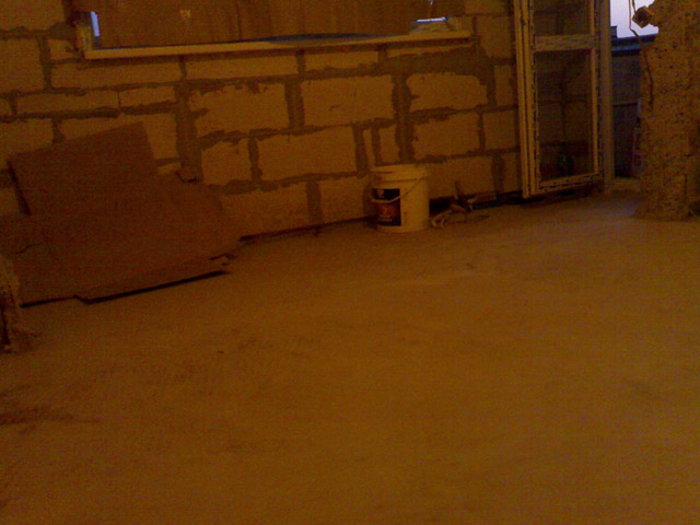

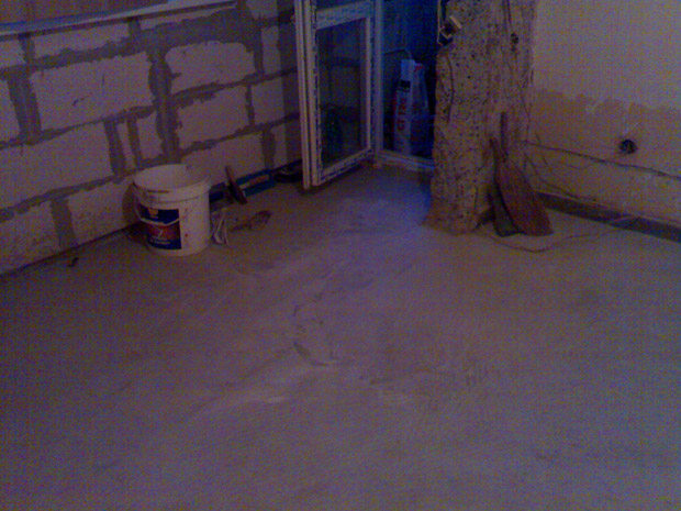

Така след като си го изпълнил, смяташ ли, че мога да избегна лепенето на гипсофазера?
Колко дебели плоскости гипсофазер положи?
Какъв фибран си налепил?
Почти съм на път да го направя без лепене, но "страх лозе пази".
Гледахте ли "Мисия моят дом" тази неделя? - http://misiamoiatdom.com/index.php?page=tvshow2_29
Това още повече ме тласка към правене без лепене на гипсофазера, но още сериозно се двоумя за два или един слой гипсофазер :?
Иначе ето до къде съм в момента:

Dobre de, kato gledam snimkite...i po to4no vratata...ti 6te imash li mqsto na viso4ina da slojish fibran+2 sloq gipsofazer. Nqma li da vdignesh mnogo nivoto?

Добре де, на къде може да "отплава"?
Нарежда се плътно от стена до стена и отгоре двата слоя гипсофазер.
Не, има достатъчно място :wink:
Сега, колеги друго протеснение ми дойде на акъла - каква е вероятността да се разхлопа този под, ако не залепя фибрана за пода, единственото дето ще се лепи бъде между двата слоя гипсофазер и то ще е много тънко.
Айде бе няма ли да се изкаже някой който се занимава със сухи подове :-k
Айде, че утре отивам за гипсофазера и почвам :pal:
