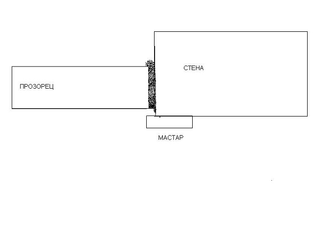

ned_m, Щом така и така смяташ да работиш с гипс, ти предлагам най-лесния нариант - с мастар. Не го отвесирай с отвес или нивелир, а го равни по дограмата на око, като застъпиш края на касата с 3-4 милиметра.
След това може да се наложат и корекции на стената, ако по вертикала не е идеално права.
Помъчих се да спретна чертеж на идеята.
