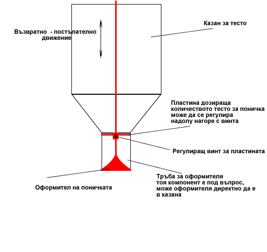

Имам някаква идея как да се направи дозатор-а който оформя поничките ама за другите неща не мога да помогна
bou81 - специалист
все от някъде трябва да се почне било то и от дозатора ще чакам да споделиш твоята идея
griffin - майстор
еми ето една схемка мисля че се разбира горе долу :-)
схемка
bou81 - специалист
приятелю много благодарности за схемата ,но може ли да ми разюсниш по подробно дозатора(дозиращата пластина) :?
griffin - майстор
Ами аз машината само сам я виждал за момент не сам я рачкал по обстойно, но идеята е следната при хода нагоре на стержена в средата тая пластина влиза в тестото което ми говори че може би е трябвало да я нарисувам по горе ама, та пластината влиза в тестото и при хода на стержена надолу избутва тестото надолу, тестото се показва малко навън и при хода на стержена нагоре формирователя отдолу започва да оформя поничката изглежда като че ли се върти и като формирователя си застане на мястото отрязва тестото
Не знам дали мога да го обясня по добре за съжаление

тука може да видиш нкой от частите, струва ми се че това първото е точно дозатора, не че схващам как работи де :-D
http://www.ponichki.com/catalog.html
