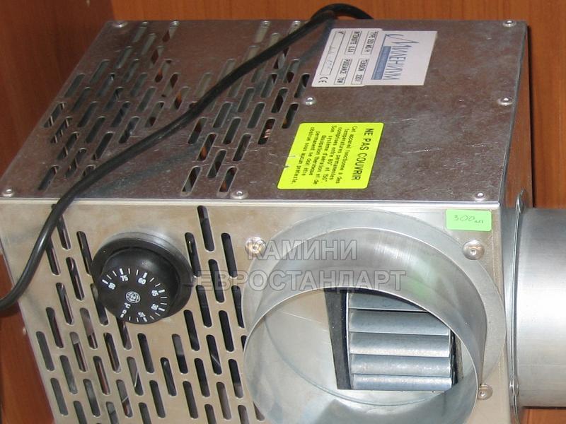

Ами, може и да стане тогава в пода. Ама ще ти трябва як вентилатар или два. Не знам, питай някое ОиВ.
Как ще ти понесе шума от вентилаторите?

Въздуховодите спокойно могат да се прокарат по пода след като движението на въздуха ще е принудително.Остава да разберете какво ще е сечението им и дали то плюс изолацията на тръбите ще се побере в замазката. Замазката над тръбите трябва де е мин.20мм и да се армира, за да не се смачкат тръбите.Следва да си изясните въпроса дали топлият въздух да постъпва в стаите от пода или да го качите на тавана.При първият вариант ще имате проблеми с разположението на мебелите и размерите на подовите покрития/килими, балатуми и др/, а при вторият как да скриете тръбите по тавана.За да може да се разпределя топлият въздух по стаите в необходимите количества трябва да използвате турбоекстрактор, а не обикновен вентилатор, съответно камината трябва да е пригодена за монтиране на това устройство.

А какво е турбоекстрактор? Това на снимката нормален вентилатор ли е? И за всяка стая магистралите по отделно ли се пускат или с разклонения? Как ще съм сигурен че до последната точка ще достигне въздух, а няма да бъде поет още в предните стаи?

Прилича на турбоекстрактор, но само от тази снимка не мога да отговоря.Най общо казано турбоекстрактора е вентилатор и система от клапи за отделните клонове на инсталацията.Чрез притваряне на клапите се получава намаляване или увеличаване на дебита в даден клон или пренасочване на въздуха към други клонове.Именно тава създава възможността за достигане на загрятият въздух до всички точки.Тази разграфената врътка на снимката е терморегулатора за настройка на градусите при, които да се включи вентилатора.Разгледайте апарата и ако има още изходи и клапи значи е турбоекстрактор.Доколкото съм запознат продават се такива с различен дебит, което предполага, че трябва да сте наясно какъв Ви е необходим.Най- добре е да се консултирате с някой, който има изградена такава система или със специалист, аз съм запознат само за обща култура.

Разгледайте сайта на МАРМОДОН има кратки обяснения и ще научите малко повече за системите с въздушни ризи.Да това е турбоекстрактор, а управляващите клапи се продават отделно.
