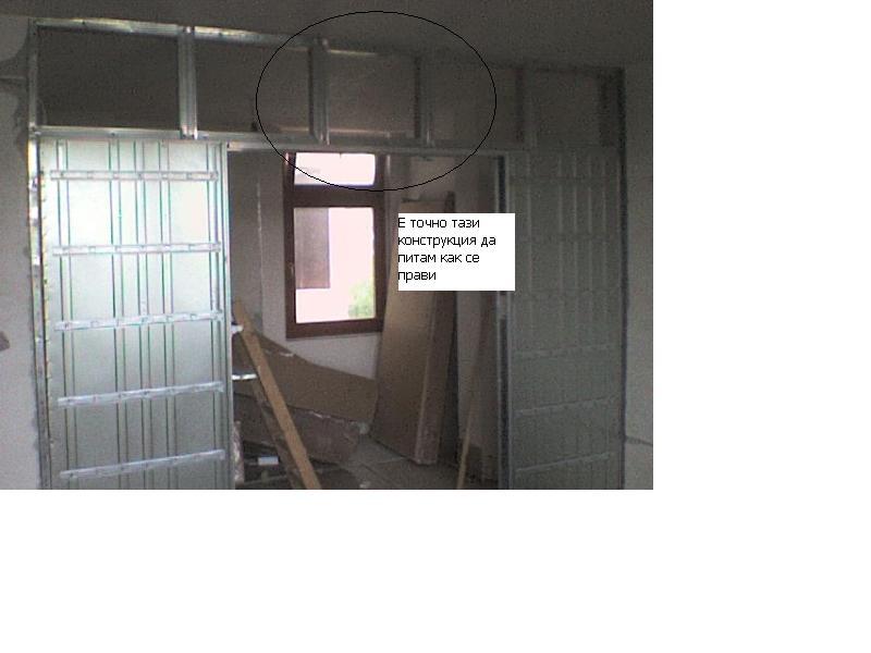

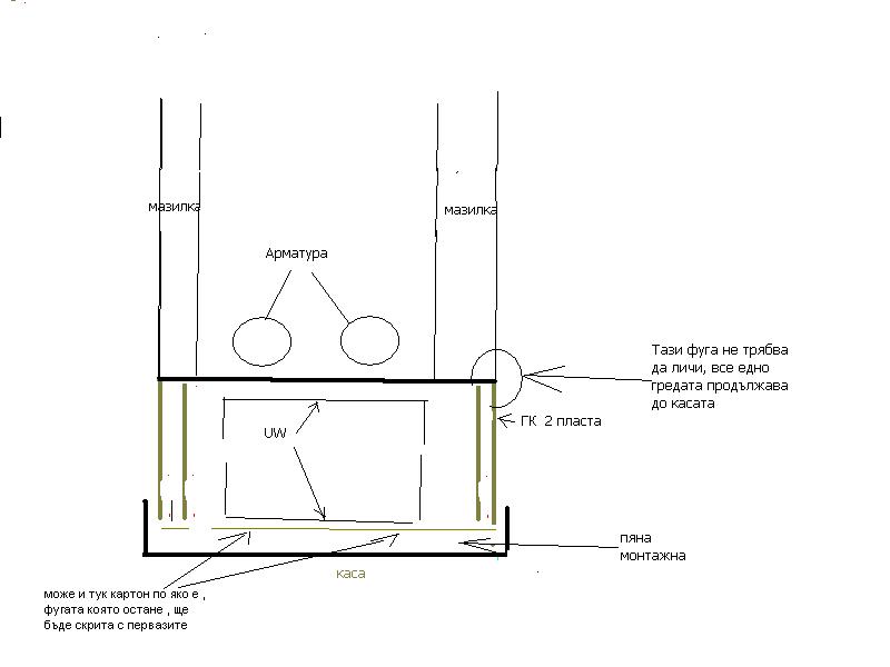

Празита е висок 25см!
Това УД къде да го сложа, предполагам по вратата едно и по гредата друго, освен това то е широко доколкото знам (а не знам много) 4 см, кво правим до останалите 16 (минус 2бр за всяка страна ГК 12.5мм)

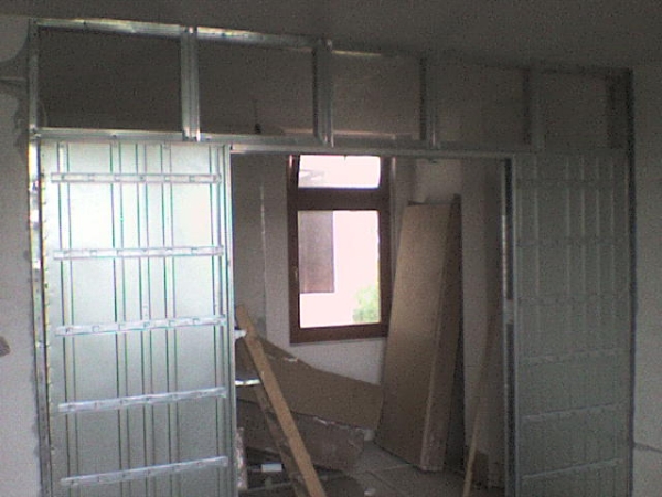

Те точно това имам предвид, само дето при мен горе е гредата, а не тавана.

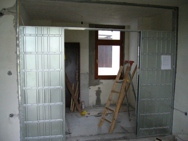

Вратата е с каса 16-18 регулируема, щото такава е стената. Вратата е налична (купена). Идеята дето ми се върти е такава, но съм моооого бос по ГК, та..

Все едно правиш стена - UW100 и CW100 профили с двуслойна обшивка = 15см. дебелина. Добре би било долният профил да лежи върху нещо ... дори и дъска да е пак е по-добре отколкото директно върху вратата ... освен ако самата врата не е достатъчно стабилна като конструкция разбира се. Вътрешните ъгли задължително ги минаваш с акрилен силикон СЛЕД 1-та ръка латекс (преди това има порядъчно количество прах и има голяма вероятност да не хване добре силикона). Мммм ... май е това, надявам се да съм бил от полза ;)
