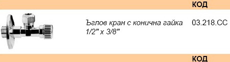

Аз не виждам кое са декоративните елементи. Просто смеситела е стоящ той се свързва отдолу. Българите за по лесно го правят с меки връзки но аз съм виждал последствия от скъсана(и то самичка) мека връзка и всичко правя с твърди връзки.
Та тези металните отдолу се казват "Ъглов кран с конична гайка 1/2 към 3/8 цола". Служи като кран за пускане и спиране и като преходник. Препоръчвам ти го горещо, меките връзки са мизерна работа. А и цената му е 2.4 лв. Към повечето смесители има едни метални тръби F10 те се завиват отдолу на смеситела и влизат в ъгловия кран. На по хубавите модели са медни. УСПЕХ
bluelemon - специалист
:) Мерси, ей сега стоплих за какво служи тая конична гайка и ще стане доста по готино с твърда тръба. Ама мисля че към смесителите ми има меки връзки. Трябва да видя има ли възможност да сложа такива твърди тръби.
masteradmin - майстор
А меките връзки с какъв цолаж са към смеситела ако са 3/8 мисля, че такива метални тръби съм виждал в магазините на Видима. По принцип към повечето техни стоящи смесители има такива в комплекта.
Тани - модератор
На мен ми се стори , че не е кран , а коляно- нипел-намалител от 1/2 на 3/8 по-луксозно изпълнен за да се върже ( визуално като стил , не буквално :-D ) със сифона , но може наистина да си е кран!
Едит: Докъде стигна с ремонта?
