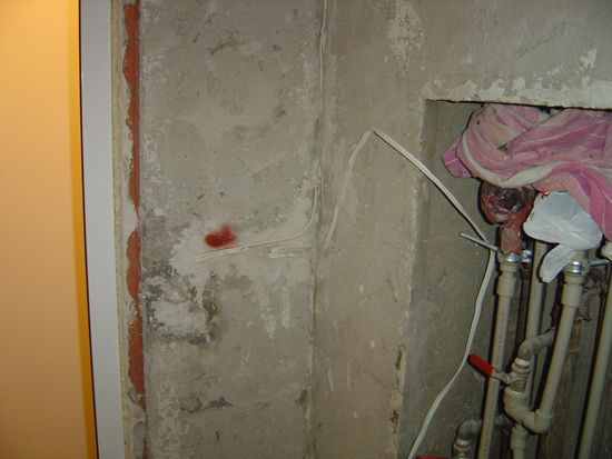

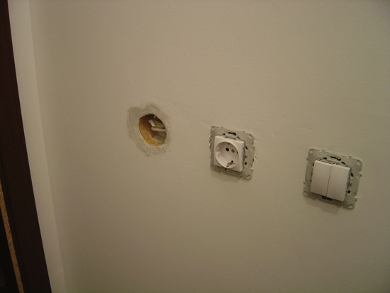

DStefanov, като си го правил я кажи (ако е същия апартамент при теб) откъде пусна кабела? Т.е. аз ще пускам два - фаза и нула до дупката за ключа.
Не е точно същият апартамент, но и при мен беше подобна ситуацията. Та на въпроса: кабелите ги прекарах от задната страна на кутийте и после ги покрих с замазката при изправяне на стените. Затова не са ми пречили при поставянето на плочките. Ще се опитам да изровя картинки за да видиш как е станало
Не разбрах само защо ще пращаш 2 кабела (фаза и нула) до кутията за вентилатора. Аз направих така: Нулата взимам от контакта и я пращам директно до мястото, където ще е вентилатора , а фазата взимам пак от контакта, и я пращам в кутията за ключа на вентилатора. Там я прекъсвам с ключа и от там пращам кабел с фазата до самия вентилатор.

Просто пътят на нулата ми минава през дупката за ключа. Няма да я прекъсвам, директно я вдигам към вентилатора. Най-прекият път е.

Сложих вентилатор на ММоторс ММ-120 и го свързах така, че мога да прекъсвам и двете фази, които се подават към него. Едната е постоянна - към датчика за влага, а другата е все едно ключа за осветление и го включва принудително. По принцип си се включва сам щом някой влезе да се къпе, но така и така пусках кабел и сложих трижилен + двоен ключ.
