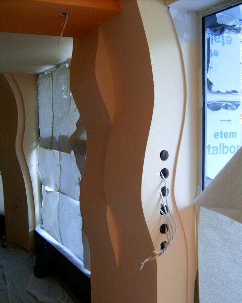

Да имаш ли снимка преди шпакловката ? Кажи как става ? :feuer: :feuer: :feuer:

Ами снимки може и да имам ама са ми в България. А до това как става-- Става бавно и с много търпение, за да не се налага после да има дебели шпакловки. Преди това се прави конструкцията, която по нищо не се различава от тази на обикновенната стена само по това че профилите са хоризонтално разположени и са през 25-30см.

Ами какво точно огъване искаш да направиш, има си места на които картони щеш или нещеш трябва да се нареже. Доуточни се какво точно изкаш да направиш, огъната стена, свод, разчупен таван, или просто някоя декорация на колона или трегер??

leonardo_vd написа:
Ето и едно огъване от мен без нарязване и мокрене.
Конкретно за този случай!
едит .
Снимката в цитата не се вижда , но става въпрос за последната снимка в темата - една колона.
Едит 2
Е излъгах го все пак- ето снимката

Ами просто е но нямам снимка на конструкцията.
Страниците на колоната са закрепени на УД-та откъм прозореца и след това се изрязват в желаната форма, със остатъка от изрезката се очертава от другата страна за да станат еднакви формите.
По края на овалите се завива нарязан УД профил като се пускат през 20см. хоризонтални ЦД профили и се завиват за УД-тата със винтове с плоски глави /копчета/. Така конструкцията е готова и се полага картона като ако овала е много голям се нарязва само от едната страна, като при шпакловката на нарязаните места / ако са от лицевата част/ се слага мрежа.
