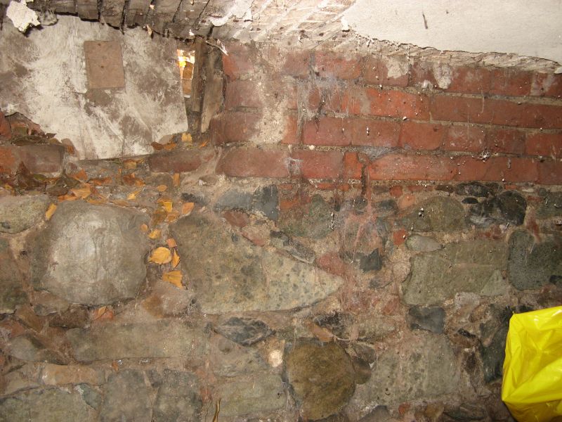

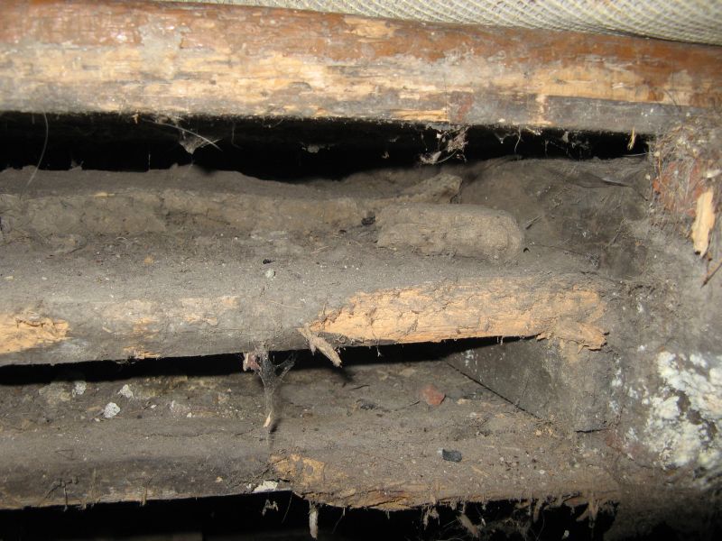

Та основния въпрос който ме тормози е как да обера неравностите в дъските на пода преди да сложа фибрана ?
Предполагам не става с течна замазка върху дъските?

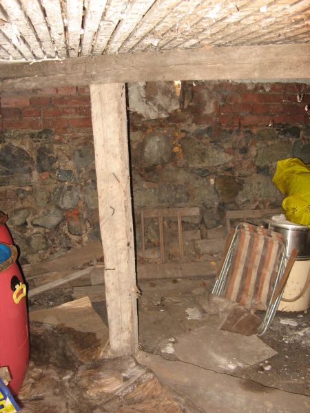

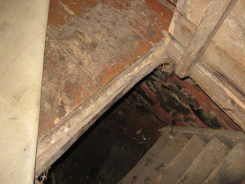

В коридора има вход за част от мазето :)

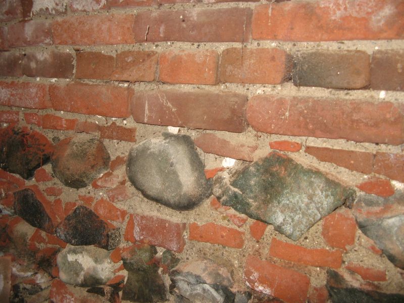

Само в тази част има вградени тухли между камъните
Тавана на мазето е подпрян с греди и стаята от горе не се тресе за разлика от другите :(
разрез на дюшамето (това е там от където се слиза в част от мазетата)

От 4844 и 4846 - камъните са мокри, а долу е наводнено - така ли е? Дай снимки и отвън на тези участъци. Ама ми се вижда лоша работа - висока подпочвена вода.
Няма как да дам снимка от вън (това е под нивото на земята)
Някога може и да са били мокри и за това да е този цвят сега са си сухи...
По пода на мазетата никога не е имало вода сега незнам дали тук таме не е влажна пръстта.
Сега ми хрумна друг въпрос, каменната основа не се ли явява нещо като естествен дренаж в смисъл може ли да се предава влага нагоре по тухлите от камъните?
Питам тъй като за хидро изолацията отвън мислех че ще е достатъчно да разкопая около къщата до нивото на каменния зид.
