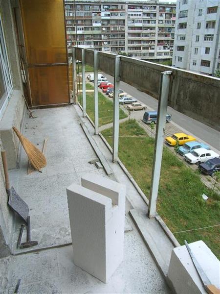

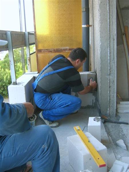

в гарсониера имам 2 тераси, които са съединени
какво направихме с баща ми :)
заградихме двете страни (към комшиите) с Итонг
и разделихме двете тераси една от друга с Итонг
понеже терасата на кухнята я вкарахме вътре в стаята
я изградихме от всички страни с Итонг 20см (дебелина)
терасата която ми остана към стаята я направих с 7,5см (дебелина)
Имах преграда от винкел и стъкло на терасите, която баща ми изряза с ъглощлайф,
остана само бетонния парапет и укрепването с винкел, около което иззидахме Итонг :)
[/img]

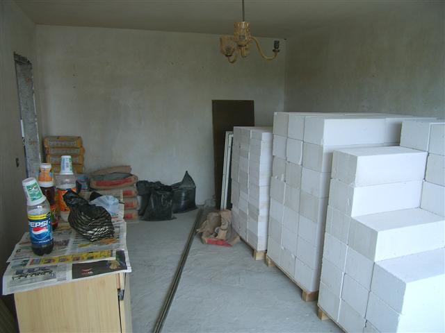

взехме 2 палета Итонг с дебелина 20см
и 1 палет Итонг с дебелина 7,5см

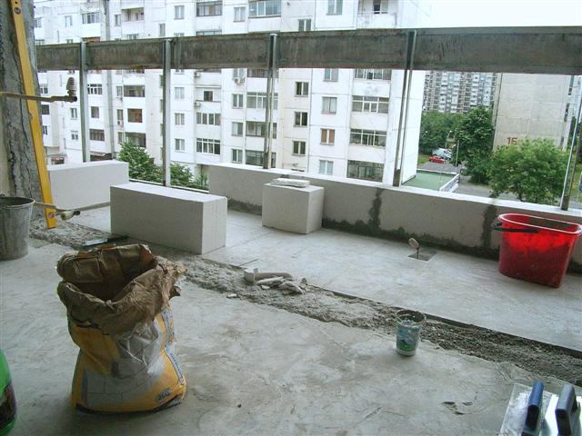

1-ви ред кухня
първи ред кухня.JPG (62.19 KиБ) Видяна 24433 пъти

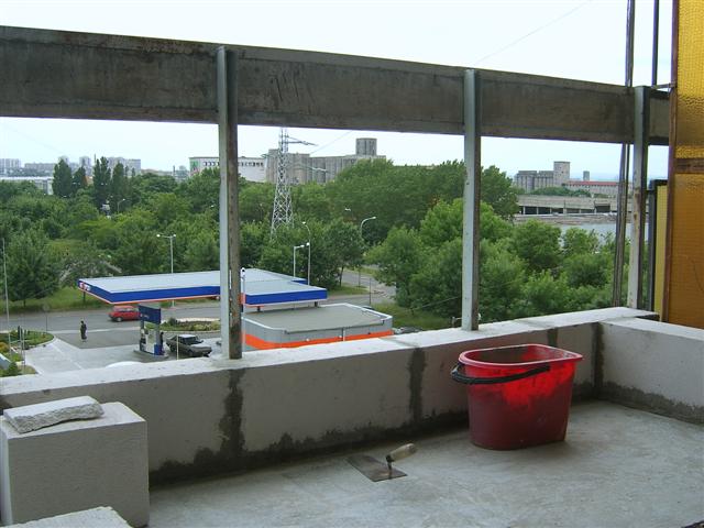

1-ви ред широк поглед
широк поглед.JPG (74.91 KиБ) Видяна 24430 пъти
поглед към терасата на всекидневната
wide (Custom).JPG (68.55 KиБ) Видяна 24430 пъти
masteradmin - майстор
Даи още снимки че аз нещо не разбрах ? Тази към кухнята ще я остъкляваш ли :? И как точно ще разделиш терасите ?
solo5 - майстор
двете тераси ги разделих с преградна стена от Итонг с дебелина 20см
все пак там ще е стая и затова навсякъде е с 20см дебелина на блокчетата
Сега си чакам дограмата
Не съм снимал как е в готово положение
след малко може да се разходя да поснимам малко и да кача :roll:

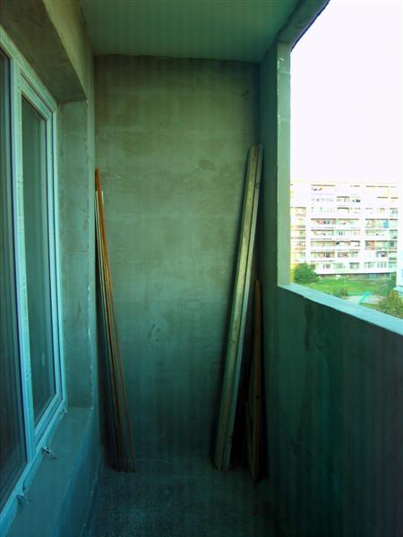

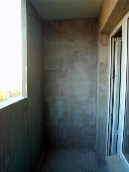

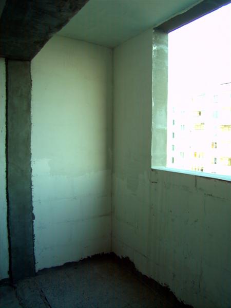

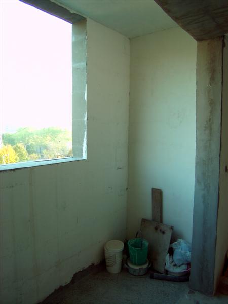

Ето и още малко снимки от мен :wink:
преди да започнем да изграждаме с Итонг
терасата представляваше стандартна двойна тераса
След изграждането се обособиха 2 тераси като
стената м/у двете тераси беше с дебелина 20см
кухненската тераса беше преградена с Итонг с 20см дебелина отляво, отдясно и към парапета на терасата
всекидневната беше преградена с Итонг 7,5см отляво и към парапета на терасата

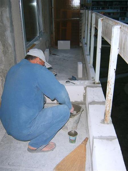

на тази снимка май най-добре се вижда как разделяме 2-те тераси
баща ми.JPG (49.19 KиБ) Видяна 21164 пъти
Тук се вижда дясната стена на кухненската тераса изградена с 20см дебелина на Итонг блокчетата
Кухня дясно.JPG (23.07 KиБ) Видяна 21165 пъти
Тук се вижда лявата страна на кухненската тераса изградена с 20см дебелина на Итонг блокчетата
Тази стена е също и преградна м/у двете тераси
Кухня ляво.JPG (23.19 KиБ) Видяна 21165 пъти
Това е лявата страна на терасата на всекидневната изградена с Итонг с дебелина 7,5см
Всекидневна ляво.JPG (32.31 KиБ) Видяна 21165 пъти
Това е дясната страна на терасата на всекидневната изградена с Итонг с дебелина 20см
Всъщност това е преградната стена м/у двете тераси
Дограмата е Саламандър
Всекидневна дясно.JPG (28.51 KиБ) Видяна 21165 пъти

Много добре, а с какво си я измазал отвън за худроизолация ?
solo5 - майстор
отвън е измазана с каменита, с който лепихме Итонга :)
Знам че не е най-удачното решение, но все още сме в ремонт :roll:
Дайте някой съвет за отвън
Измазването с каменит достатъчно ли е или трябва да направя още нещо по въпроса :?
