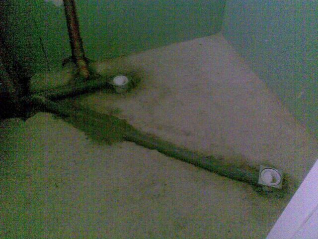

fitnes___ написа:Бойлера каква марка е? Слага ли по-усилен кабел и захранва ли ти и кухнята? Искам и аз някакво такова решение, че тия бойлери като бидони, много грозно седят в малка баня.Бойлера е Теси 8,5 киловата, кабела който съм пуснал е 10 квадрата че на един познат със 6 му грее малко. Кабела е в гофрета и са 3 отделни жила, защото нямаше друг наличен в събота

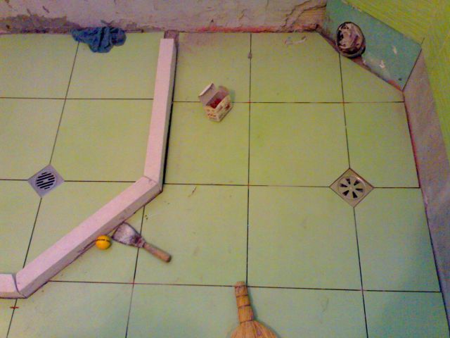

IJAN написа:До vidrata-ако е възможно да обясниш какъв е проблема с 2я сифон-по точно какво не е правилно направено за се избегне за в бъдеще подобни грешки.Проблем няма просто не е направен както трябва.Виж сифона под душа каке спрямо плочките ,и виж този под мивката как е !!!
Това е ,не че е болка за умиране де.

Така се е паднало за сифона.Просто е трябвало да се премести спрямо плочките но е голяма играчка.Аз сега правя една баня и половин ден ми отне докато наместя двата сифона да съвпаднат на 4 плочки и между фугите.

Rumen Iankov написа:Така се е паднало за сифона.Просто е трябвало да се премести спрямо плочките но е голяма играчка.Аз сега правя една баня и половин ден ми отне докато наместя двата сифона да съвпаднат на 4 плочки и между фугите.Абсолютно вярно,единият както трябва ,а другия както дойде.
Голяма играчка ще е ако трябва да се спазват "каноните",което ме навежда на мисълта че трябва да се направи първо единия ,а после сифона(заустяването) на другия заедно с подовото покритие.

vidrata написа:Трябваше да сложа само един канал и нямаше да се получи това със втория канал, но много щеше да ми се повиши нивото при тоалетната чиния. Наложи се да бъдат два канала.BREAKER написа: Абсолютно вярно,единият както трябва ,а другия както дойде.Щом обичаш палачорските работи??????????????
На мен повече ми харесва така.
Доста пъти мерихме отстоянието на каналите, за да може да се паднат точно с плочките, но се оказа, че не може да се мести много канала под мивката, защото към неговата тръба е свързана и тази от канала на мивката и наместването ставаше почти невъзможно. На снимката може да се види...
Другия проблем беше, че можеше да се премества с около +/- 2 см. само другия канал (под душа), защото тръбата му е доста по-дълга. Ако се беше преместил канала под душа, така че да пасне другия канал - се изместваше и целия петоъгълник от бели плочки.
Третия проблем беше, че канала е цял компонент и не може да се сваля квадратната му част, такъв купих, защото не беше скъп и горната част е от ЦЯЛА иноксова пластина и няма да се олющи след 3 месеца, както се случи на един приятел с канал от двукомпонентните, които са от някакъв жълт материал и от горе хромирани доста некачествено... щом се лющи....
Въобще пода си беше играчка и предполагам можете да се досетите колко напасване имаше за да се срещнат белите плочки на пода с тези на стените...
