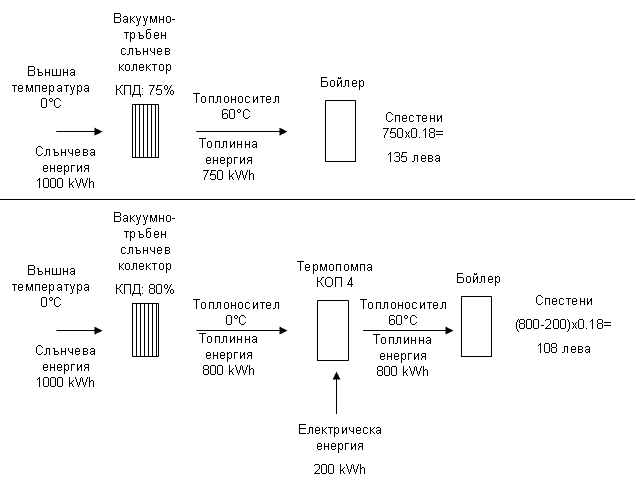

:2thumbs: Е тва е. Сега остана да видим как да я оразмеря за 200л бойлер и тръбен колектор
Какъв е тоя тръбен колектор?
Слънчевия колектор получава от слънцето определено количество топлина. Това количество зимно време е много малко и с термопомпата няма как да го увеличиш.
Има смисъл ако е плосък - тогава ще се намалят загубите в колектора, защото ще работи на по-ниска температура. Ама като замръзне какво ще го правиш :?:

Става въпрос за вакуумно тръбен колектор. Доколкото знам тези модели усвояват повече слънчева енергия от плоските. Освен това всички колектори в нашенско ги пълним с пропилен гликол именно за да не замръзва /особено нощем/.
Освен това в магазинчето дето си пазарувах части за инсталацията /тръби и фитинги/ ми показаха колектори с брой тръби според желанието на клиента. Тръбите са дълги около 2м и фи около 8-10см. и се монтират на стойката с колектора.

2v6 - майстор
Domashen_maistor написа:
Вакуумно-тръбните слънчеви колектори могат да загряват водата до висока температура, независимо от ниската външна температура.
С термопомпата инсталацията ще се оскъпи, ще има допълнителен разход на ток (дневна тарифа) - какъв е смисъла?

Емо, Топлата вода ще се ползва вечер след работа. Бойлера ще е 200литра. Колектора ще е купешки
2V6 идеята е термопомпата да е самоделка. Щото се уплаших от цените /освен това ми се вижда че купешките имат нужда от огромно количество вода, пък колектора едва ли толкова бързо може да я загрее/. Фреон-компресор и топлообменници. Разбира се ще се наложи слагането на трипътни вентили /за да не се изстудява нощем бойлера/ и също да върти през бойлера когато температурата на подгряваната част стигне 55С.
Що се отнася до обледеняването - с по-силен наклон и близо до капандурата. Още повече, че в София снега се задържа максимум 3 седмици в интервала октомври-април. В същия този интервал при липсата на дискутираната джаджа, ще се налага неефективно доподгяване на водата. Да не говорим, че в началото и края на периода е възможно дори подгряването на останалите товари от отоплителната система /докато не съм си в къщи/. Що се отнася до разхода на тока ми се струва, че усвоената енергия ще е повече отколкото при просто подгряване с ток.
Колко ще ти струва? Започваш от 300 лева за климатик и после топлообменници и т.н.
Обледяването го споменах за плоския, за вакуумния сам ще разбереш какво е положението - няма нужда да споря колко бъркаш.
Разбира се, че ще е повече. Дори термопомпата да е с обикновено външно тяло от климатик на температура 0 градуса резултата пак ще е същия, но ще работи независимо от това дали има или не слънце :idea:

На първо време обаче като отговор за 2V6 искам да кажа - купешката термопомпа почва с цена 5000лв. Самоделката и трябва компресор 200-300лв, топлообменници /мисля да използвам от стари хладилници радиаторите/ и в крайна сметка дори 1000лв да ги докарам - няма да е кой знае каква загуба /в смисъл на провал на начинанието/. Иначе не си мисли, че за мен форума е място да си търся спор - напротив уважавам мнението на много хора във форума и се съобразявам с него. Що се отнася до вакуумно тръбните колектори съм готов да ги прежаля /да не ги ползвам/ за 1 месец в годината. Проблема е че по нашите географски ширини снега/леда не се задържа повече, но имаме есен/пролет когато никак не ми се иска да включвам неефективни мощности за отопляване /котела/.
И последно по картинката - в случая без термопомпата /какъвто смятам да бъде летния режим на работа на системата/ всичко е ясно.
При есенно-пролетния /щото баш зимния без котле няма да мине/ след тръбния колектор флуида би трябвало да е повече от 0С. Идеята е от там да стане с термопомпата до 55С. Автоматика може да включва и изключва термопомпата в зависимост от много фактори /час или по-добре може би температури в топлообменниците/.
