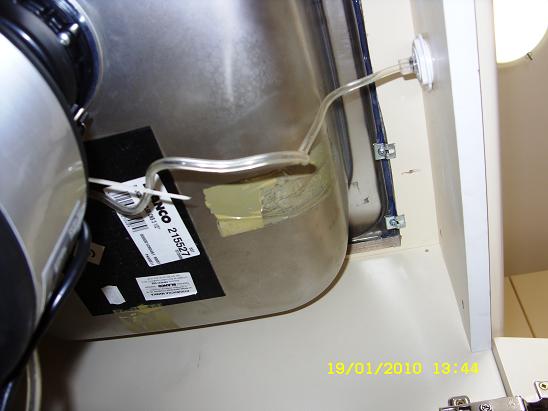

А случайно да знаеш някой да предлага пневмо бутона отделно. Но да е метален. Те добре че моя поне не бяха го смотали и да ме карат отделно да си го търся. Но е страшно менте и дали ще изкара и месец тъй че трябва да търся нещо по здраво и качествено.

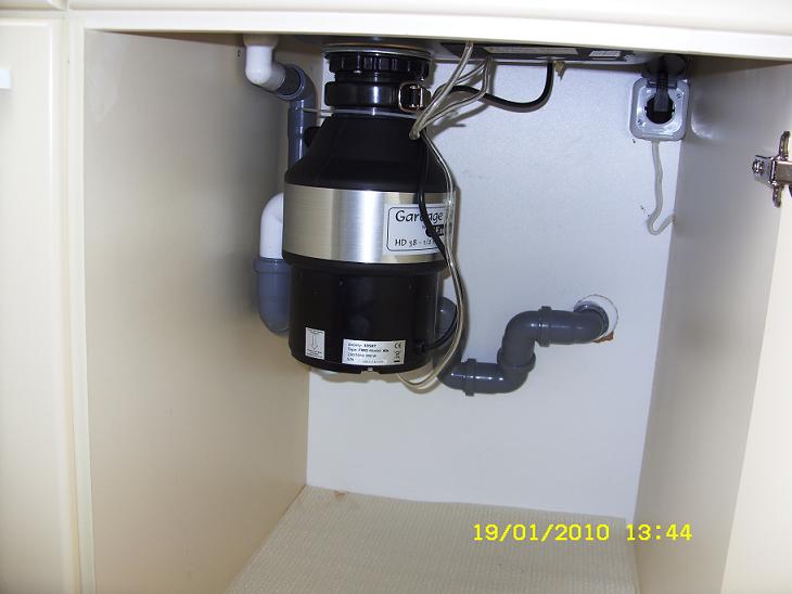

Аз като я поръчвах в описанието пишеше че трябва да се монтира допълнителен ключ даже предвидих място за такъв на стената. Но за моя изненада си дойде с пневмобутона вътре и запуска става само в въздух. Вече почти приключих с ремонта и ще пусна снимки и мнение за за работата на това истройство. Но чакам първо половинката да поработи с него и да си каже тежката дума #-o .
lov - майстор
Машинката за сега затвърди очакванията и не се излага. Мели всичко без проблеми. Жената доволна аз два пъти повече, Не ме разкарва толкова често да изхвърлям кофата с боклука. Всичко органично де може да засмърди минава през нея.

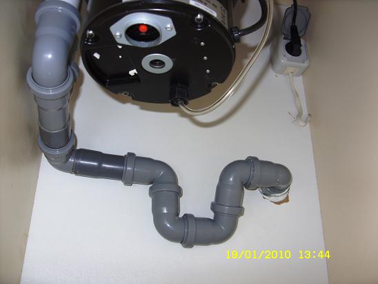

Ето снимки от монтажа.
с измисления от мен сифон щото нямаше нищо подобно в магазините да се предлага
маркуча с пневмобутона

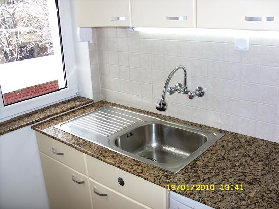

самата мивка на която е монтиран
