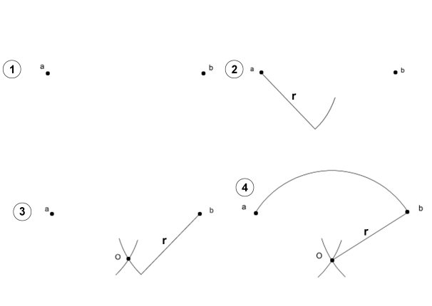

Дори се сетих, че не съм обяснил добре как да го начертаеш с използване на радиус и някой може да остане с впечатление, че е по-трудно.
Та ако ще се прави такъв таван е най-добре да се направи едно чертежче предимно за да се избере подходящ радиус например. Като го харесате на хартия може да го приведете в действие без да има неясности.
Имате само 2 точки и искате точно през тях да мине дъгата (фиг 1)
но не знаете точно как ще изглежда, а и трябва да изберете радиус. Взимате един лист, молив и пергел. За да си изберете радиус трябва да знаете, че в дадения случай той неможе да е по-малък от половината разстояние АБ. Значи: r≥AB/2 ако r=AB/2 AB ще е диаметър на окръжността. Ако r>AB/2 то AB ще е вече хорда на тази окръжност. Взимате листа и работите в някакъв мащаб. След като знаете това изпробвате някакъв радиус. Забивате пергела в точка A и чертаете както на фиг. 2 . После същото, но от точка B. Сега двете дъги се пресякоха и вече знаете къде се намира радиуса О (фиг 3) и може да го използвате за да си начертаете дъгата. Ако искате по-плавна дъга увеличавате размера на радиуса. А ако някой все още не е разбрал защо r не трябва да е по-малко от 1/2 АБ - защото така нигога няма да има пресечна точка.
Полезно е да се правят такива чернови - всеки може да си ги направи и дават яснота какво точно ще се прави. Тъй като сте работили в мащаб лесно ще го приложите вече.

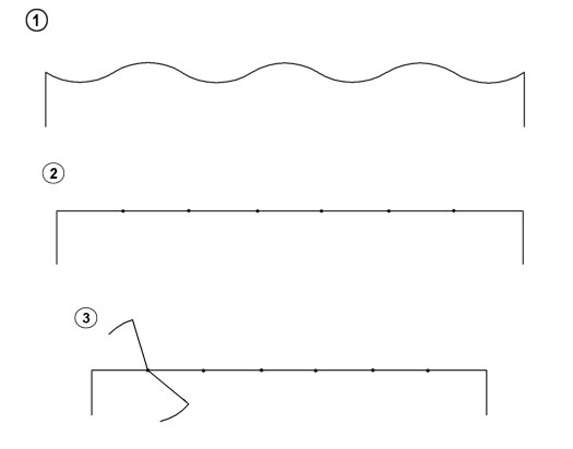

чертеж
Ако пък искате да си направите някакво таванче по периферията на помещението да речем и да си монтирате лунички на него примерно ето един пример на картинката. Някой ще каже: "Точно такъв таван на вълнички искам да си направя" :? Това обаче не са вълни а пак части от окръжности, които ще се прелеят плавно една в друга без да има забележки. Пак чертаете на хартия докато не ви хареса.
1. Чертаете една права линия.
2. Разделяте я на равни части.
3. Намирате центровете на окръжностите.
Трябва да използвате един и същ радиус за да се прелеят незабележимо. И както се вижда на едните дъги центровете се намират от горната страна на правата а на другите от долната. Редуват се външна-вътрешна.
Някой може да каже, че не може да си начертае външните дъги , защото центровете им са чак в другата стая...направете си шаблон и с него може да ги начертаете всичките дори. Част от UD профил с една завита рапидка или копче за център и от другата страна чертаете с молив върху обикновен кашон например. После го изрязвате с макетно ножче и си имате шаблон.
