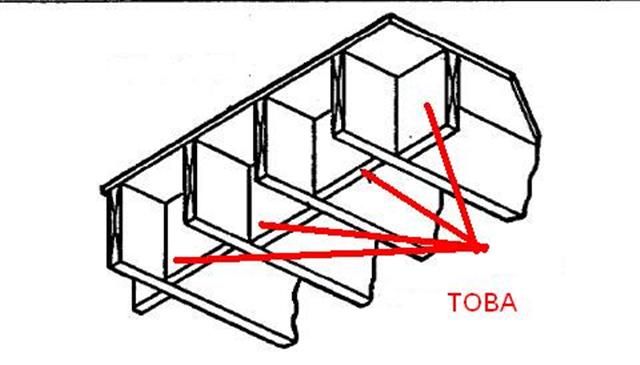

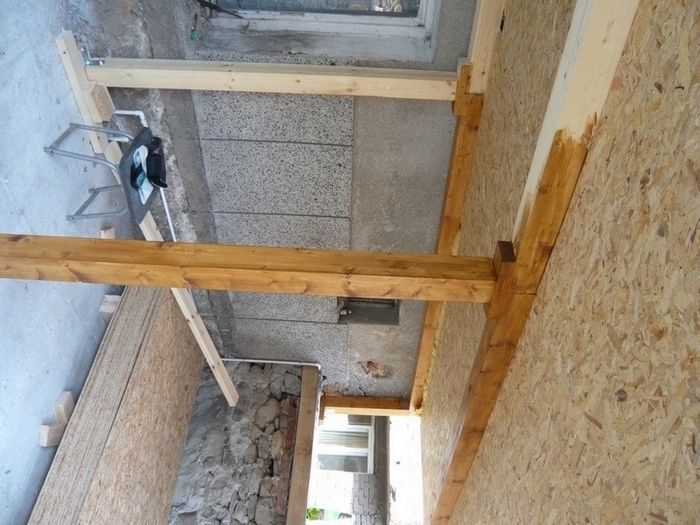

Имам леки забележки само.Когато поставяте греда върху камък или бетон-има нужда от парче хидроизолационен материал в зоната на контакт.В Практикер продават много хубави пети за колони специално за монтиране в бетон .Ако тези греди ще са под -сложете разпънки по краищата и през 1,5 м.

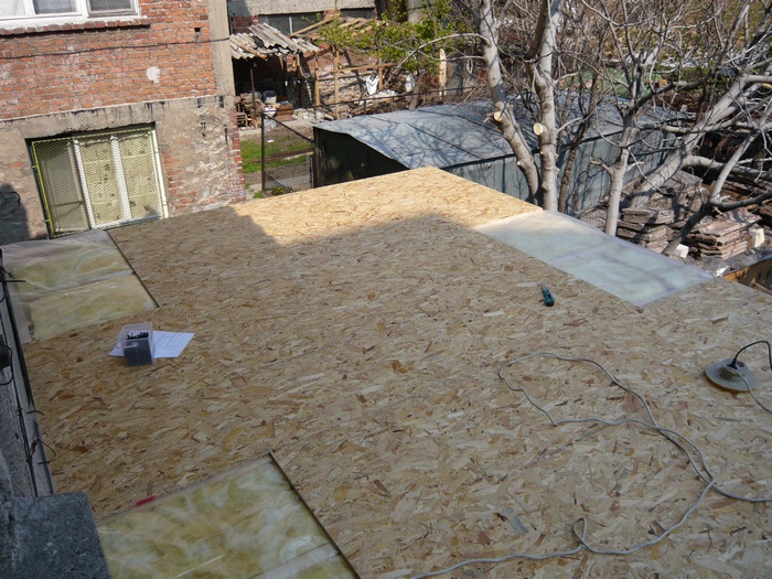

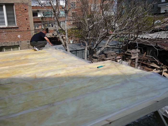

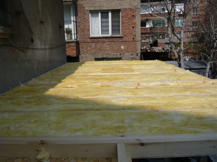

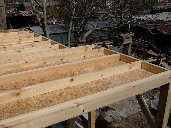

В следобедните часове 'изляхме плочата' - затворихме с ОСБ 3 - 9 мм отдолу, сложихме 10 см стъклена вата м-у ребрата, пароизолация (дебел полиетилен - цяло парче), ОСБ 2 - 15 мм отгоре. След като направим стените, ще сложим на пода фибран 2 см и още един слой ОСБ 3 - 9 мм.
Междувременно започна и лакирането на откритите греди и колони. Използваме лазурен лак "Сократес".
почти готовата 'плоча'.jpg (235.37 KиБ) Видяна 11198 пъти
пароизолация - дебел полиетилен.jpg (218.09 KиБ) Видяна 11198 пъти
10 см вата м-у ребрата.jpg (214.19 KиБ) Видяна 11198 пъти
'корито' за ватата.jpg (163.98 KиБ) Видяна 11198 пъти

За съжаление грешката с петите на колоните я допуснахме не от незнание... Поне третирах петите и долната част на стъпките им с яхтен лак. Тези дни ще нанеса няколко ръце от същия лак по всички видими повърхности на стъпките (така че да напоя и фугата м-у дървото и бетона). После ще направим циментова замазка на плочата, която ще покрие стъпките.
Относно каменния зид - много е стабилен. Допълнително му изляхме армиран пояс отгоре. Ще измажем и с много силен циментов разтвор фугите м-у камъните, после едно лакче за камък и така... Все пак и самата конструкция отгоре е лека.
Може ли по-подробно и като на лаик да обясниш какво имаш впредвид? Имам някои пропуски в терминологията и не ми е ясно какво представляват 'разпънките'.

housedoktor - майстор
Да съединиш гредите с късо парче -става по здраво така ,намаляват се вибрациите и се ограничава посукването на гредите.Коват се отстрани през гредите в челата с леко разминаване .Не е проблем ако липсват в твоя случай.Гредите ти не са много дълги и са подпряни
