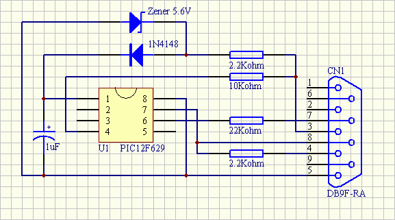

Почна да разпознава единия програматор дето е за COM port но когато сложа микроконтролера не го разпознава едини я го разпознава но дотом не иска да го запише дава ми грешка
verification failed
И не разпознава pic12F629 как да разбера дали го е програмирало??? :?

Колко дълъг е кабела на програматора?
П.С.Правил ли си хардуерна проверка?
Wishmaster-ruse - специалист
без кабел е и програмата сама си разпознава програматора но въпреки че въпросния микроконтролер го има в списака и не го разпознава когато го посочиш ръчно казва че било непознат

Възможно ли е PIC да се е скапал нещо и заради това да не иска да го разпознае.
Или трябва нещо да се направят настройки някакви че чак почвам да си мисля че има и проблем в самия програматор.
ELEMENTAL - специалист
По първия въпрос - възможно е, но малко малко вероятно.
Иначе пак ти казвам направи си хардуерен тест.Освен това може и да ти е много ниско напрежението на серийния порт.
Проблема е решен скапан е самия програматор :lol:
Направих си сам пак със същите части и си разпозна и PIC и Програматора и го програмирах чипа сега ще се ровя за да си избера за 16F... да си направя и за памети и другите типове микроконтролери.
Прилагам схемата на програматора дето си направих много е проста ама поне работи.
Изпитано от мен :lol:
Програматор
