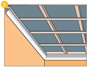

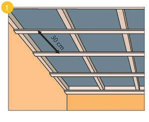

pipbel ,моите уважения но..като ти гледам горното дясно "кише" ъгълче , и средата на тавана не вярвам да си направил повече от 2,3 такива тавана.Аз го нам от човек който е направил десетки такива тавана и не си личът къде се снаждат ъглите.НЯМАМ никакъв кяр да лъжа в това което казвам.Нали това е форум да си помагаме сами и то на ДОБРОВОЛНИ начала?Просто едни профилче по средата (незнам колко ти е разстоянието) нямаше да е голяма загуба нали?
С уважение...
http://www.nolina.bg/index.php?id=72
Стъпка 2: Поставете първо завършващия профил
с пирон, такер или лепило.
ъпка 1: Направете скара с максимално разстояние между летвите 30 см , разположени перпендикулярно на посоката на редене на панелите. При гладки, равни и сухи
повърхности панелите могат да се монтират директно върху стена или таван и тогава скарата не е н

Ясно, мерси за информацията. Грешката е моя. Сори ако съм заблудил някого.
Ти си правия. :!:
Прав си и че не съм правил много тавани. Тоя ми бе 2-я. Ама нали първия ми стана бомба и дори не съм се и ровил да почета, просто и този го направих така. А точно на Нолина ползвах материалите....
Оообаче .... при мене сигурно става добре и стабилно и без скара понеже аз редя плоскостите напречно( по късата страна на банята), там е 1.60
Ако е за по голяма дължина или площ вероятно наистина ще има нужда от конструкция.
А ъгълчето не ме безпокои, ще го оправя с бяло монтажно лепило на Хенкел, не е супер неестетично, просто малко ще се запълни там.
