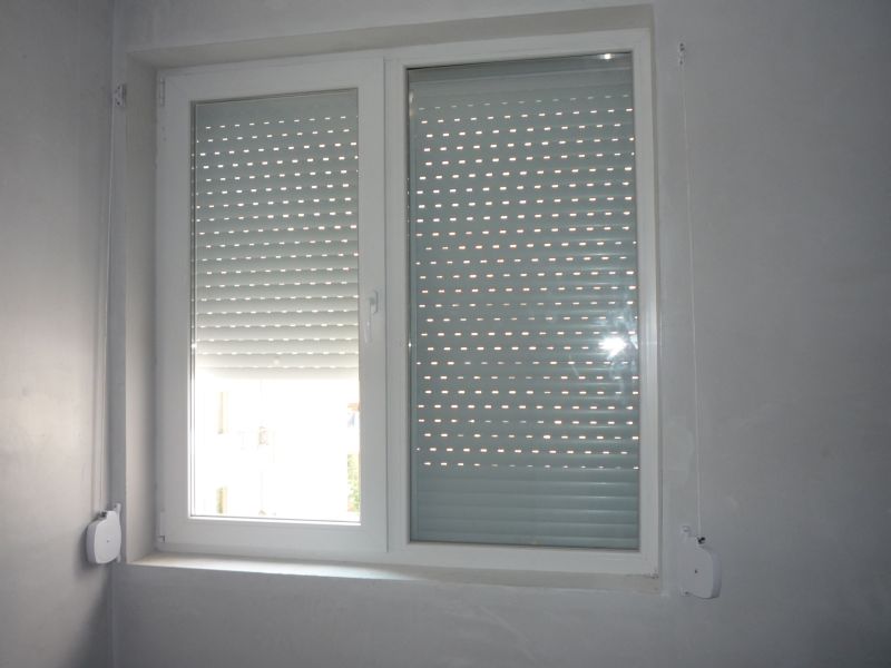

Това с разпробиването на ПВЦ дограма не го одобрявам и не го практикувам. Единствения компромис,който понякога правя,ако на клиента не му се дават пари за конструкция от ал. профили е захващане на водачите на щорите с винтове за ПВЦ към прозореца( по нищо не се различава от захващането на комарник).
А управлението на щората минава през стената.
На първата снимка е стандартен прозорец с монтаж на щора без нито една дупчица в дограмата.

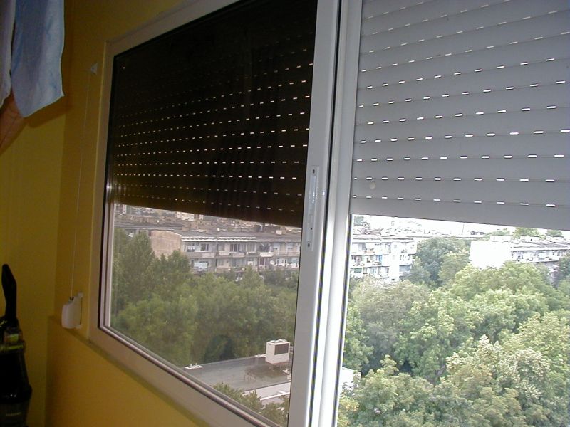

На втората снимка е вариант за монтаж(така пожела клиента) с ПВЦ водачи на алуминиева конструкция пред прозореца -управлението е отвън.

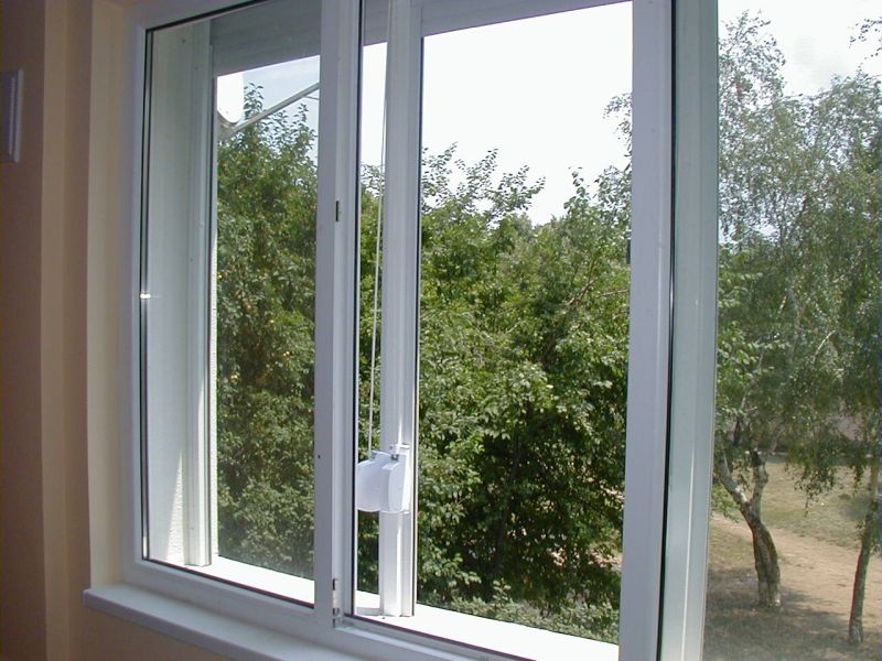

На третата снимка е нещо,което повечето колеги отказват да правят-ролетна щора върху алуминиево плъзгане. Изпълнението е с управление през стената.
