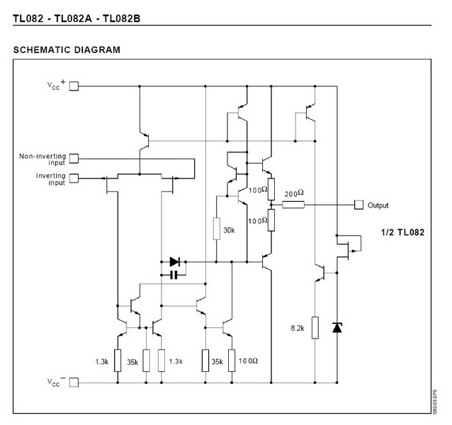

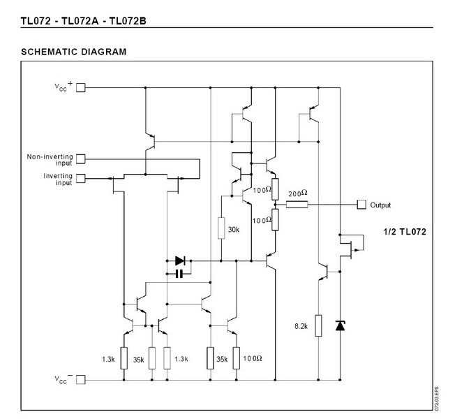

С биполярни транзистори на входа не ми вършат работа!Нужно е да е с полеви!
lenko71 - специалист
TL082 е с полеви транзистори(на входа). Много често я ползвам. Ще ти свърши работа
kolaborator - специалист
lenko71 написа:
По добър ли е от ТL072 , че колегата казва че не бил прецизен?Какво значи , че не е прецизен?Води се ниско шумящ(ТL072СD).
mitcd - специалист
072
mitcd - специалист
082
kolaborator написа:
Точно така. Но за грамофонна доза не мисля че ще има кой знае каква разлика ако сложиш 082. Пробвай (струва някакви стотинки). Между другото като се казва шум нр се има предвид шум който ще чуеш от говорителя накрая.
