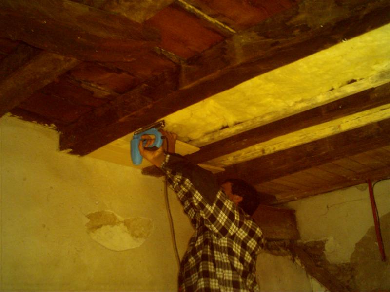

Ако са ти хубави гредите отдоло,може между тях вата и ламперия
DSCI0447 (Medium).JPG (57.64 KиБ) Видяна 6018 пъти
marryjane96 - напреднал
Мислех го първоначално това, но хората които направиха този гредоред или не са виждали никога нивелир, или ги е мързяло да го ползват. Резултата е криво изпълнение като плоскост, което според мен само с картон отдолу и сух под отгоре ще се оправи. Разликата от началната точка до крайната е 18 см, това не знам в кои граници влиза, но в никакъв случай не е от допустимите :?
housedoktor - майстор
Става и така,но нивелираш отделните междугредия само,даже и при над 30 см денивелация съм го правил
