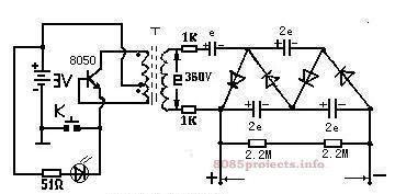

това за лумисцентната лампа е вярно,тя ги превлича ,но как да направя високото напрежение на решетката някой няма ли схема?И изобщо не мирише мухата

Ще взеа да отворя да видя каква е схемата и ще пиша!
Electronic swatter circuit diagram with PCB 1.jpg (19.37 KиБ) Видяна 2363 пъти
aleks1106 написа:
