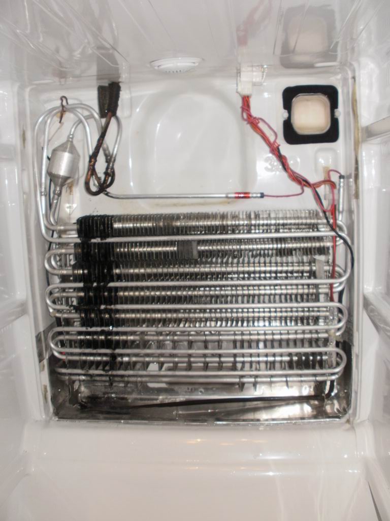

Не е мишок колега, а микроби и бактерии които създават тази лоша миризма). Аналогичен е проблема и при климатиците, моя съвет е да се огледа дали няма запушен отвор за оттичане ....

Благодаря на всички които си дадоха мнението,но проблема не беше такав. Хладилника е само на 2 години и е като нов,няма марсотия никаде и е перфетно чист,миризмата идваше от изпарителната платка.миришеше на нещо като алумин,или като на котлен камък,незнам точно как да го определя,но не и на някаква гадост от храна или несто развалено.Измих цялата платка и всички траби с оцет и се оправи,сега само малко мирише на оцет ,но малко.на капака които затваря платката да я прикрива има несто като донапрен за да не прелепва до нея, този донапрен беше напоен с много вода и маи тои е направил цялата беля.А вентилатора е точно до него и от там идваше проблема.Сложил съм и сода както ме посъветвахте.

stefan_gb написа:Не е мишок колега, а микроби и бактерии които създават тази лоша миризма). Аналогичен е проблема и при климатиците, моя съвет е да се огледа дали няма запушен отвор за оттичане ....Оказа се напоена и "загнила" гъбичка, но човекът си държи на платката. В една платка няма нищо хранително та да се вмирише, струва ми се.

Да ползвам темата, че и моето LG засмърдя на мърша от една седмица. Сложихме нещо купежко дето да премахва миризмата, но седмица се изтъркаля а миризмата продължава.
Съпружката му излъска корубата отвътре и провери съдържанието, но уви хладилника смърди
Така де миризмата идва от вентилацията на хладилника и той като на този на автора на темата е NO FROST. Oхлаждането в хладилните отделения става с принудителна вентилация на охладен въздух, като една клапа разпределя потока към хладилната част и към фризера в зависимост от темпер.настройки. Явно нещо гние в "изпарителната платка" както kokopi4a нарича радиаторната част на изпарителя (студообменника).
Предишния път когато пак се размърдя, пак купихме не помня какъв препарат и за няколко дни миризмата се потаи. Поради запушен дренаж го разкостих и почистих, обаче не ми се повтара процедурата и търся по-лесен начин. Сега мисля да купя препарат за климатици с маркуч и да го изпръскам през отворите до де стигне маркуча па белким се отърва от разскостването на LG-то

Не се чуди как да маскираш миризмата, а търси причината! При мен един огромен натровен плъх се беше разположил в тавичката за изпарение на конденза над компресора. Явно отровата го кара на вода. Побърках се да търся докато го локализирам! Ти нямаш открит достъп до там, но може и да е малка мишка, влязла от някоя малка дупка.
