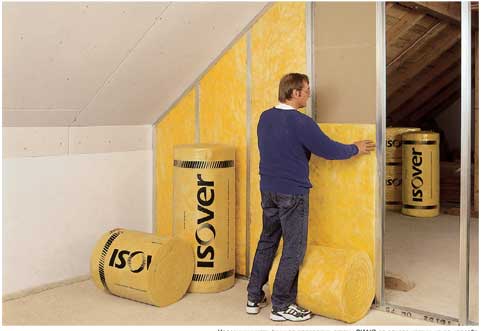

Ето 2 снимки едното е филц - използвасе за преградни стени - но се намира в графа звукоизолация Ето и вата 2-рата снимка тя е при термоизолацията.
ФИЛЦ
ВАТА
Мисля че филц ще е по добре в моя случай.

Къщата е с много прозорци, заради гледката. Дограмата ще бъде с троен стъклопакет. Решихме да направим вътрешна предстенна обшивка с вата, защото бързаме да се нанесем и да намалим мокрите процеси. За външна топлоизолация мислим стиропор 8см и силикатна мазилка. Това ще е догодина обаче.Една позната ми каза, че много лош вариант е вътрешна и външна изолация едновременно, защото се получава конденз. Направо ме гръмна, но се опитвам да разбера дали има истина в думите й.

Вътрешната изолация, особено, ако не е изпълнена правилно - „крие” такива рискове. Ако се изпълнява и външна и вътрешна изолация - вероятността от конденз намалява. Но както вие сте решили - първата година, докато още в конструкцията се съдържа по голямо количество строителна влага, да поставите вътрешна изолация само - „риска”, според мен, е сравнително доста по голям. Има калкулатори - например на фирма Марисан - с който можете да сметнете оценъчно (грубо) вероятността. Но проблема е - че чрез него стените се разчитат, като „безкрайно големи”. Т. е. не се отчитат влошените условия при външните ъгли на помещенията, влошените условия около дограмата на прозорците и около зоните в които вътрешната изолация „завършва”.
