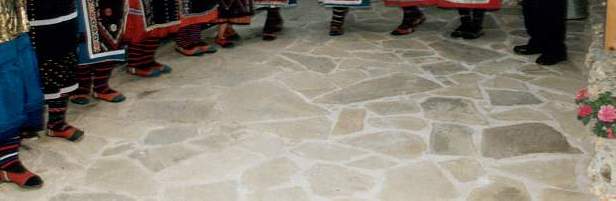

Само АК10 ползвам за фугиране,става великолепно

трябва да ги наредиш върху земновлажна замазка,на следващия ден внимателно фугираш с пясък и цимент,фугата можеш да я оцветиш като добавиш оцветители към песъка и цимента
това на снимката е правено през 2001г. по този начин
пп. разгледах отново твоите снимки и ми се струва че под камъка има замазка или се лъжа

няма замаска, а е наполовина положена фуга, но си е на земята
някой от камъните се местят
sergi - специалист
а ако на това положение между големите камъни наслагам дребни камъни и залея с качествено флексово лепило ???

Махни камъните и го направи като хората.
Още повече,че го правиш за себе си.
Ако работиш на някой или го правиш както той иска или след твоя съвет и негово одобрение го правиш както трябва или си тръгваш и го оставяш да си търси друг майстор.

махам ги
