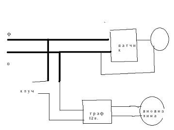

сега..на един кръг са вързани диодни лини с тороидален(ламелен) трваф на 12 волта и датчик за движение(който е захранен постоянно на 220в.)като включа диодните луни и ватчика се задейства сам..
какво е решението?според мен пада рязко напрежението на датчика ..
ламите са в 2 отденли стаи,но са на един общ кръг

Ха ха ха - радвам се и три мен е така :-D , но не мисля да го оправям .
включи противосут. филтър от дрелка , пералня ... или от кво да е на едно от двете места.

милех си да сложа някаквъ кондензатор за да компенсира пада но...какъв?или да ли съм прав? :?
emil_v r - майстор
Недей ме ядосва бе човек , не включвай ник. конднзатор , какво ще кондензираш ?
Какво ? :evil:
Ще гръмне датчика , ще изгориш светодиодите ДО КРАК !
Търси филтър от дрелка , зеге , или каквото ти падне , но готов модул, вътре са интегрирани специални дросели и кондензатори по специална схема ! Сичко е специално .
Той си е с вход и изход , и зануляване евентуално , както е вкл. в уредо , така го включи и при теб , работи с гум ръкавици , понеже при грешка - гърми силно :-D :-D
