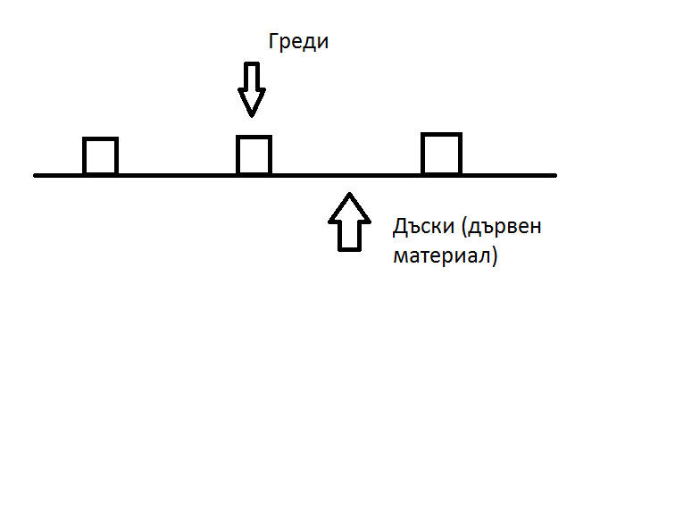

Може ли някой да ми разясни как да изолирам (изградя) тавана на баня като над нея е гредоред, а подът е бетон
Притесненията са ми от към влага и мухъл
Банята ще се ползва постоянно като също така съм предвидил да има и прозорче с цел проветряване

puhinio написа:да не отварям нова тема ще пиша в тазиРабицова мрежа по гредите и измазване с чап и хоросан

И искам да изолирам от влагата тия дъски който фактически остават вътре в банята
има ли друг вариант без гипскартон
надявам се че го обясних правилно
за пода не го мисля там ще е бетон, хидроизолация и плочките
