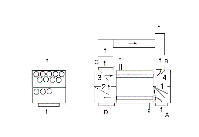

msm написа:
ще пробвам да кача нещо като схема ако успея.
На прав път си - клапата за пренасочване ще помогне при първоначално палене.
Като топлообменник ще работи дори прекалено добре.
Трябва обаче комина да ти е добър - добре изолиран и висок :!:
Също така трябва да предвидиш добър достъп на външен въздух.
Ако тези две неща не са изпълнени тягата ще е слаба и горенето лошо :idea:

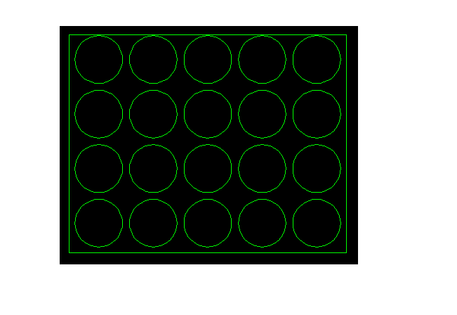

От схемите, това с 8-те тръби ми хареса повече. По-простото в повечето случаи е по-добро. По другите въпроси:
Тръбите – топлата горе, студената долу – диагонално една от друга. Точно къде ще са не е от голямо значение.
Автомобилен термостат на отоплителна инсталация не съм виждал никъде да слагат, но не се сещам за причина да не може. Пробвай – сигурно ще стане, но търси ниско-температурен термостат, да отваря на не повече от 75-80°С. На моята BMW 525 TDS термостата отваря на 80° - такъв може да ти свърши работа, но е скъп. Все пак термостатите за камини и котли са си направени точно за целта и по-лесно ще ги монтираш от автомобилния.
Не се мъчи с помпа за кола! Grundfos UPS 25-40 е идеална за случая и не е скъпа. За дебелината на стените - там където минава пламъка гони по-голяма дебелина от 2 мм. Ризата може да е с 2 мм., тя не контактува с огъня - той е в тръбите, а те са по дебели.

Здравейте Благодаря за съветите и мненията давате ми увереност ,че работата ще я бъде.
Смятам системата да е отворена, разширителния съд в банята там мога да монтирам бойлер свързан само към отоплителната система като буфер акумолатор но не знам как се свързва(като радиатор или последователно с бай пас). След това щранга продължава към другата стая или да пусна отделен кръг към нея тя е около 47 кубика. Ако има още мощност ще топля кухнята(26 м/3) и бойлер. Знам ,че монщоста на топлообменника би трябвало да покрие тези мощности но зависи и от режима и интензивноста на горене смятам да е максимално икономичен. И с комина имам известни притеснения над мен има само един етаж и таван в панелен блок. Досега 4-5 години не ми е създавал проблеми но ...?
Затова искам да предвидя доколкото е възможно проблемите с конденза и тягата. Термостат малък и голям кръг висока температура на ризата и няколко клапи на димните газове даващи възможност за комбинации .
По схемата е добавен байпас на дима към изходи C и B ако двата хода му дойдат много затваря се клапа 4 а 1,2,3 са отворени един ход при удвоен просвет на тръбата според мен ще се отрази добре на горивния процес след това има стеснение и би трябвало ускорение на димните газове. Ако не съм познал с клапи 1 и 2 минава на половин мощност дебит или горе или долу. Ако и тук ударим на камък монтиреме вертъкално при запазване на байпаса пак има комбинации.
Другото за което искам да питам е ако във водосъдържателя се монтират ламели с отвори нанизани запоени за тръбите (пластинчат топлообменник) примерно през 15-20 мм.
След прекалено много подобрения едно устройство работи по лошо имам и тези опасения.
За сега толкова останете със здраве и желая успех.

AntonBM - специалист
Msm, много усложняваш нещата.
По-простото е по-евтино, и по-лесно ще го продадеш. Осен това бъдещите потребители на това съоръжение, едва ли ще се занимават с отваряне и затваряне на толкова много клапи. Остави само клапа 1, но я обърни обратно – да е вдигната към изход В и пада към А. Това е по-добър вариант, понеже понякога в горивната камера се получават малки взривове. Събира се горивен газ, който може да е запали рязко и се получава изригване на пламък. Ако клапата е монтирана обратно, този микро взрив ще я надигне и пламъка ще тръгне през комина, а не през ризата.
Иначе си на прав път. Успех.

От един лист ламарина 2Х1м се разкрояват два топлообменника цената на която съм намерил ламарината е около 1лв/кг.
тръбите и те там някъде 16-19лв./бр 6м. дължина трябват 2бр.
Отворите за тръбите Ф48 и тези за кюнците се правят на лазер там цените са различни от 0.83лв. за линеен метър ряз до лев и нещо някъде вземат на време примерно 1 отвор Ф50мм - 0.5лв при тази цена лазера ще излезе около 25лв или малко повече. Единствено не съм уточнил колко ще ми искат за ЦО заварките а там са много (съшия път който реже лазера) За огъвката ми искат 5лв.
Така ,че дотук без заварките сметката е под 100 лева Според мен риска да се инвестира в топлообменника е оправдан дори и при моите финансови възможности.
