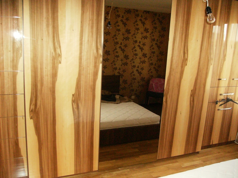

Така и така сме се разбъбрили, я кажете за лак какво бихте препоръчали? Аз много харесах HPL плоскостите, изглеждат по-огледални, но в един магазин ми казаха, че ПДЧ-лак било за предпочитане.
Намери си някоя фирма да ти изработи. Това е ПДЧ с естествен фурнир - лак - гланц. На живо изглежда много добре.
