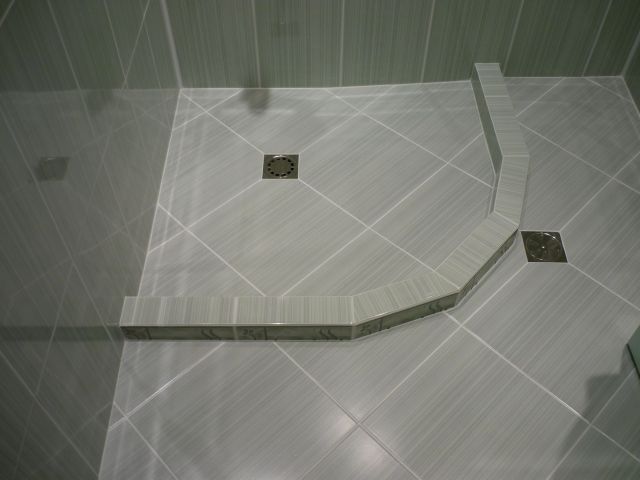

Аз съм в грешка? Искаш да кажеш че разликата от наклона който ще сатне като корито и насрещния наклон към втория сифон на банята са няколко милиметра??? Направил съм доста подобни и разликата е около 4 сантиметра. По простата причина че наколона към втория сифон е минимален. А към сифона в коритото си има доволен наклон...
И ако няма предварително иззидано корито - ела ми залепи тая пластмасова че**я за 100 лева...
Купувайте на хората боклуците и си мислете че сте модерни!

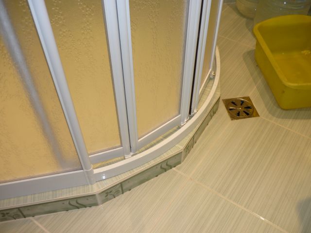

Time2Burn дай поне една снимка на такъв под с разлика 4см . По последния ти цитат - На Златни Пясъци има хотел с 160 бани направени с такива прагове и основни проблеми е от монтажи на душ-кабини (протичат).
Time2Burn - специалист
Ето ти разлика, получават се две независими равнини, които се разделят от праг, който не е залепен със силикон и не е пластмасов. Цената за направата му е приблизително равна на цената на пластмасовия, само че този е доста по - хубав. Други въпроси???
jekasus - майстор
Сега разбрах. На моя снимка прага не е пластмаса, а от някакъв изкуствен камък,който тежи около 5 кг. За да направиш такъв под ,трябва да настроиш сам сифони и да направиш замазка , че да няма големи отклонения и да съвпадат фугите на двата пода. Ако ми се падне да правя такава баня ,ще заснема целия процес на пода и замазката, и ще го постна тука,за да няма после спорове ,дали става или не.

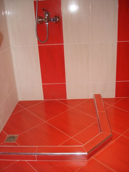

И аз в началото си мислех да слагам такъв праг, от изкуствен камък. Но в последствие размислих, защото при монтажа нямаше как да обера този луфт , който се получава от наклона към централния сифон. И си го направих с плочки . На снимката се вижда за кой луфт говоря. Но ако главния сифон не е толкова близо до коритото, може и да се получи с прага който се лепи.

Стелко, наклона към сифона не ми е 4 сантиметра на метър... Нещо си в грешка и явно не желаеш да проумееш за какво говоря. Аз казвам че когато има два сифона, единия в коритото и единия извън него, разликата между двата отделни пода (в случая) е в сантиметри, а не в милиметри. Вижда се и от мойта снимка и от снимката на колегата. Следователно няма как да залепиш отгоре пластмасов праг със силикон...
jekasus - майстор
Момчета ,аз направих поне 20 бани с такива подове ,с такива прагове!!!
Точно варианта за под на Panzer е идеален за праг от изкуствен камък.
Time2Burn не пластмаса ,а акрил и аз съм противник на тях. И автора на темата иска такъв праг ,щото може да монтира евтина душ-кабина ,а не по поръчка ,дето струва луди пари за нищо. И аз също правя същите прагове ,като на снимките , дето ги постнахте. И после какво ? перде ли слагаме?
