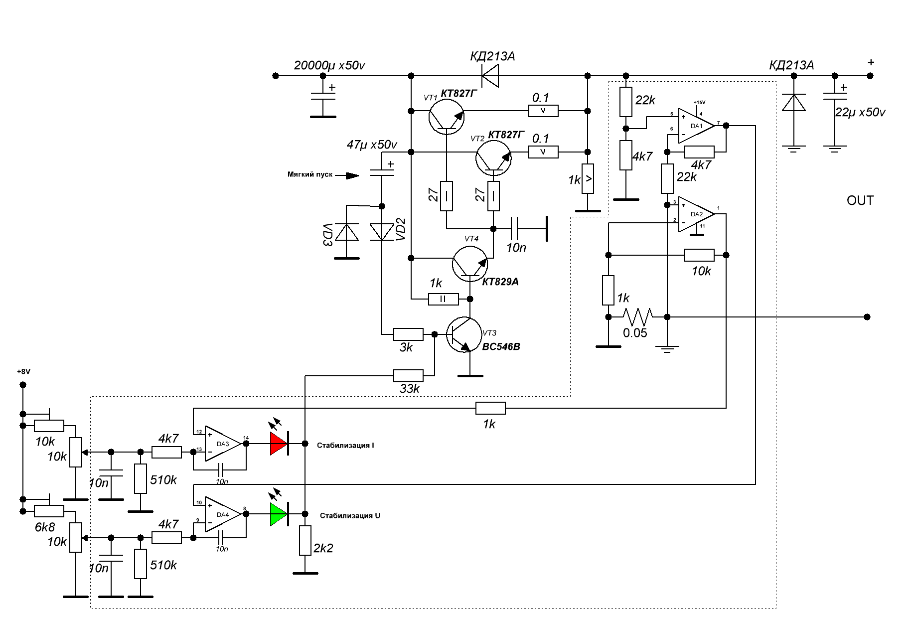

Здравейте, нуждая се от помощ за схема за 12-15 Волта с плавно регулиране на тока до 10 Ампера. Смятам да си правя ваничка за електрохимично полиране.

nikolaytatarov - специалист
Здравеи,това правих на скоро и работи безотказно и засщитата по ток е в големи граници
извинявам се за размера ,незнам как се намалява

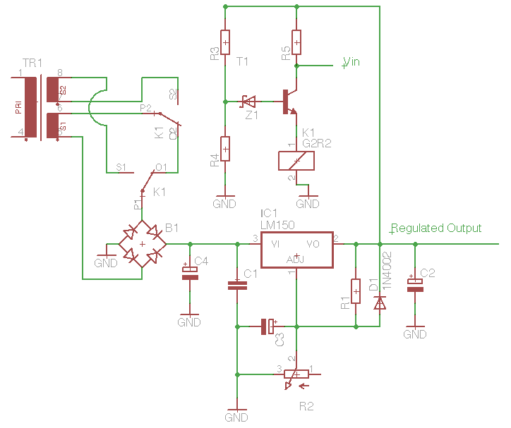

shadow__01 - майстор
Да използвам темата да попитам за една част от схема.
Преправям регулируемият си изправител и за по-добро КПД ще го правя да превключва между вторичните намотки с реле(както са купешките).
Трансформаторът изкарва 2x14V. Идеята ми е да работи само едната намотка и когато на изхода напрежението стане 14V релето да се задейства и да включва другата вторична намотка за постигане на по-високо напрежение. Когато се намали под 14V пак да си работи само на едната намотка.
Гледах някой схеми, но не са изпробвани и не се знае дали ще работят.
Идеите ми са за нещо с оптрон, операционен усилвател или транзистор като на схемата.
Засега имам само идеи, а ми трябва работеща лесна схема. Ако някой има ще съм благодарен да я сподели.
Изправителят е с LM338K ако има значение. Схемата ще е тази: http://circuitdiagram.net/variable-adju ... y-lm338k-2
