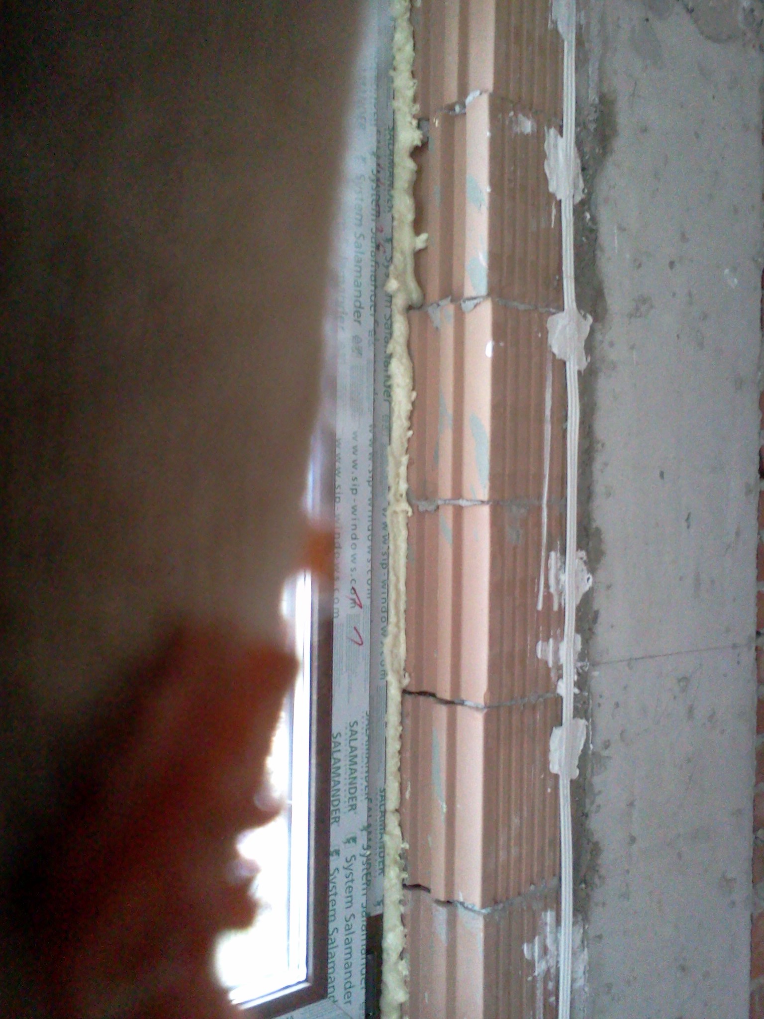

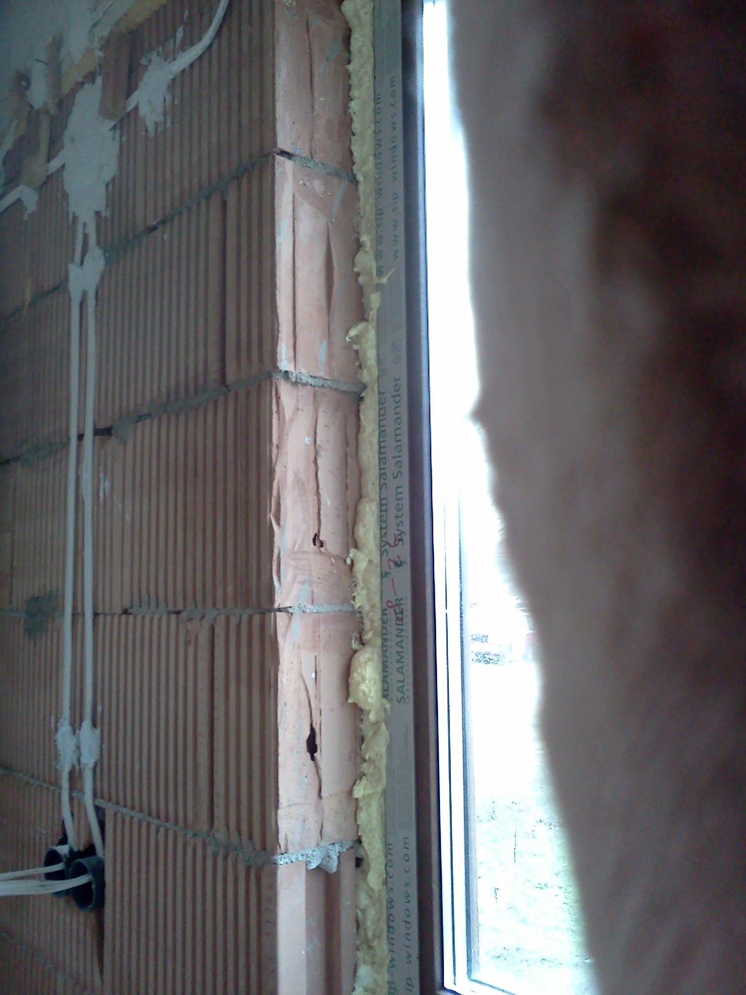

Дали има значение поредността, ако мажа с гипсова мазилка. Т.е. да не е по-лесно да се обърне първо и после мазилката. Аз си представям, че ако обърна сега, преди мазилка, ще подрежа фибрана до ниво тухла, после до ъгъла ще се замаже. Ако сега мажат, без да е обърнато, после като отрежа фибрана до крайното ниво на мазилката, сложа ъгъл и мрежа, няма ли да надстърча? А и освен това ще трябва да се шпаклова този "снаден" участък.
Ето каква е ситуацията при мен. Ще се обръща масово с 4 см XPS. Отгоре на всички прозорци са греди, така че там е ясно, лепило за топлоизолации на гребен и лепя "вафлите". Почва се с хоризонталната част както разбрах. Отстрани обаче виждам проблем, по някои вертикали тухлите са сравнително подравнени, и там би станало с някаква комбинация от гребен и топки, други обаче са си с вдлъбнатините ( Поротерм) и на гребен не става, а да запълня всичко с лепило, сигурно ще е отиде много. Ето 2 снимки: Дали да лепя с пяна по неравните стени или първо да се подравнят с нещо ( какво) и после на гребен с лепило?
