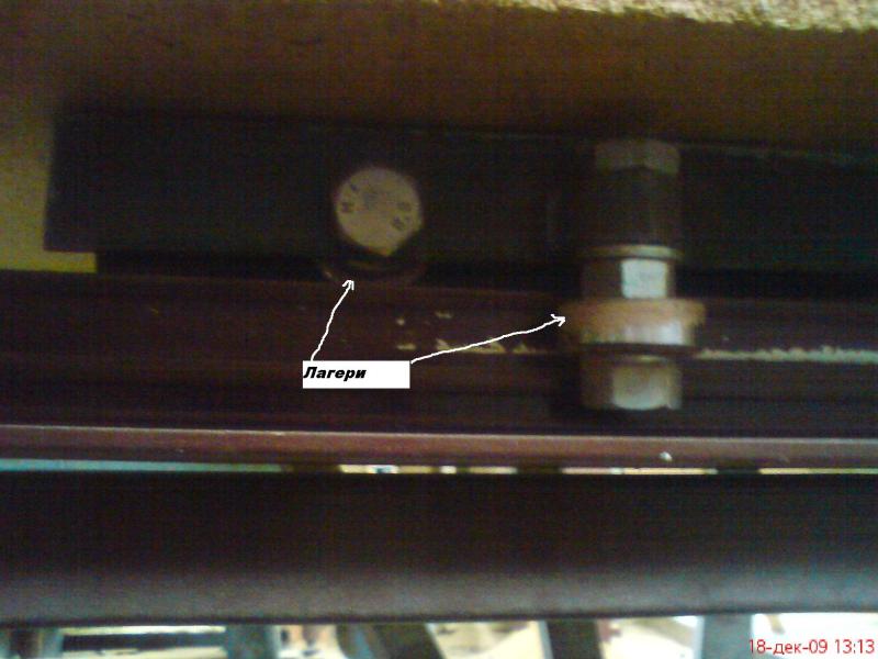

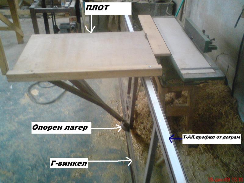

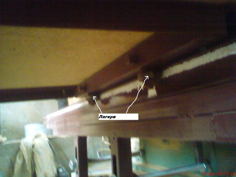

Аз пробвах с канали в шперплата-направих ги с ръчната фреза лястовича опашка а водачите бяха от дъбови летви.Въпреки точната изработка след извесно време се разцентрова цялата система да не говорим че изобщо не се постигна плавния ход на масата.
Проблема го реших с шейна на лагери и резултата е удивителен.Ако има интерес ще пусна снимки и подробности.

Колега щом си решил въпроса пускай пост с подробности и снимки. Важното е да се намери правилното решение вярно е, че форума е "направи сам" но ако няма точност нищо не става.

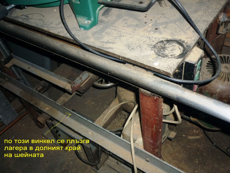

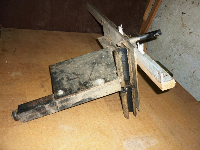

Малко подробности,поредността е отдолу нагоре.
шейна
гардероб произведен с помощта на
тази машина

hameleon - въпроса ми е - колко е хлабината на втулката и водача
калени ми са елементите
sinbor - погледни www.hiwin.cz - профилни линейни направляващи (танкети)
hameleon - специалист
Елементите не са калени,за хлабината немога да дам конкретен отговор.

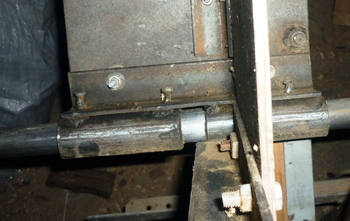

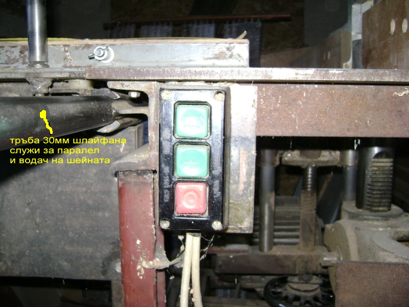

Първо намерих водача-тръба /не е дебелостенна/ с точен размер-ф30мм,след което стругар ми изработи втулките много плътни 2 бр. с дължина 150мм.От този момент нататък започнах напасването чрез шлайфане на водача със ситна шкурка и шлайф паста до получаването на необходимата хлабина.
sinbor - специалист
Втулките доколкото виждам са заварени, при заваряването не се ли деформираха и оттам да се затрудни движението им по тръбата?
Заварени са само за допълнителна фиксация ,но преди заваряването са захванати с винт и гайка

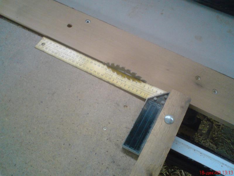

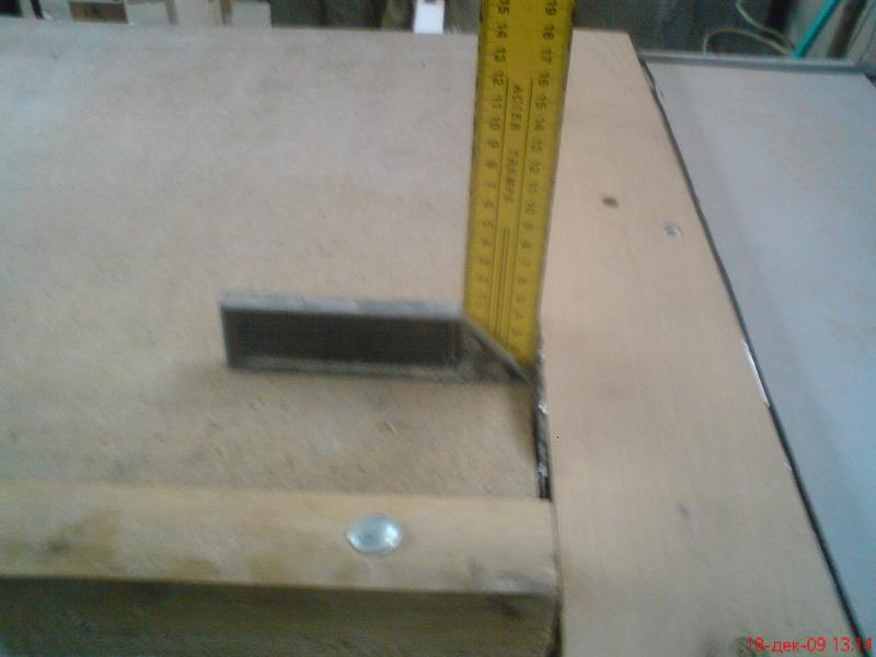

Аз си решех проблема по този начин
И задължително прави ъгли между плота и циркулярния диск.
Освен случайте когато режем под ъгъл но това е друга тема.

господа ре6енията ви не са лоши но са малко неправилни.нешто много важно всяка машина си има вибрации.от това си направете извод че лагерите се движат само по една и сашта гредата,а не на две отделни.hameleon помислил ли си за износване на трабата или тругата траба която си използвал за водач.получава се триене а с повече използване и изместванеот правилния ход.ако не те притесняват измествания от 1-2мм на 1м няма проблем.НЕ Е ЗАЯЖДАНЕ а моята гледна точка.
Около 10 г. ползвам машината,нямам проблеми с износването на елементите на шейната/ капвам по малко масло когато работя/.По отношение на вибрациите -минимални са поради голямата тежест на машината.
