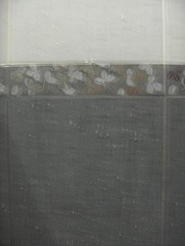

Ето обещаните снимки. Снимани са няколко часа след къпане.
Така се задържа "изпотеното" часове наред
Snimki 002a.JPG (19.13 KиБ) Видяна 5750 пъти

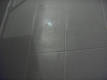

Малко е размазана, ама ще ме прощавате :)
Snimki 004a.JPG (14.7 KиБ) Видяна 5750 пъти

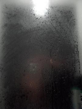

Тук на места е изсъхнало, на места не..много не се разбира от снимката :)
Snimki 010a.JPG (13.72 KиБ) Видяна 5750 пъти

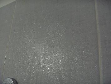

Огледалото е още изпотено.
Snimki 012a.JPG (18.48 KиБ) Видяна 5750 пъти
ebahti - майстор
лично на мен не ми пука ама ич за коклко време ми съхне банята...амаа теб ако те дразни- земи си 1 памучно парцалче и за 2минутки ш я изсушиш :-D
te_dda - специалист
:-D :-D :lol: ...ами смея се , но по принцип е така...имам една шашава приятелка, която след всеки ходи с парцала и бърше не само пода,но и стените :)
silllveto - Майсторица
В апартамента нямам прозорец в банята, нямам вентилатор, отварям си спокойно вратата, нямам мухъл, банята съхне супер бързо. Плочките са ми гладки, на пода обаче не. Банята е мн топла, когато има парно съхне по-бързо. Обяснявам си проблемът ти с това, че може да не е достатъчно топла.
В къщата банята ми съхне доста бавно и има прозорец, немалък. Но пак не мисля, че проблемът е в плочките. Просто там е по-студено и по-влажно, въпреки изолацията има външна северозападна стена.
Не знам защо тук всички са противници на отварянето на вратата на банята след къпане. Лятото няма проблем, заради по-голямата циркулация на въздух, а зимата парнтото доста изсушава въздуха.
Причина за задържането в плочките може да се търси, само ако нещо са дефектни, но се съмнявам твоите да са такива.
ArturDent - Почти Безобиден
Силве това дето си го изписала е т.нар. точка на оросяване.
По същия начин се обяснява и защо имаш конденз на дограмата...
mim - специалист
предишните собственици на апартамента ни нямаха вентилатор в банята, а само декоративна решетка на отвора
в резултат шкафът в банята беше цъфнал и дори гардеробът в коридора беше се нагънал като брейкаджия
сложихме вентилатор - средна хубост, ако не греша 120куб./час със забавено изключване (спира да върти 10 мин след изключване от ключа), вързан с лампата, т.е. винаги при светване се включва
прозорци няма
вратата стои нонстоп отворена (заради котките)
нямаме конденз по прозорците в стаите
апартаментът е епк, само бетон
цялата баня е във фаянс освен тавана - пръскана мазилка
банята изсъхва бързо, е минаваме 1 моп след къпане по пода заради котките, но банята съхне осезаемо бързо, мъжО се бръсне и при по-малко от 1/2 час след къпане
парно там не пускаме, но температурата е около 21 градуса сега през зимата, преди пускане на душа
kotanka - помощник
Ние имаме една голяма външна стена, която не е изолиранаи от там става мазалото. Преди ремонта имахме яко мухъл, нямахме вентилатор и постоянно седеше отворена вратата. Та сега с това бавно съхнене очаквам пак мухъл, просто при такава висока влажност, друго не може да се очаква.
Затова ми е проблем бавното съхнене, иначе и на мен нямаше да ми дреме за колко бавно съхне банята :-D
