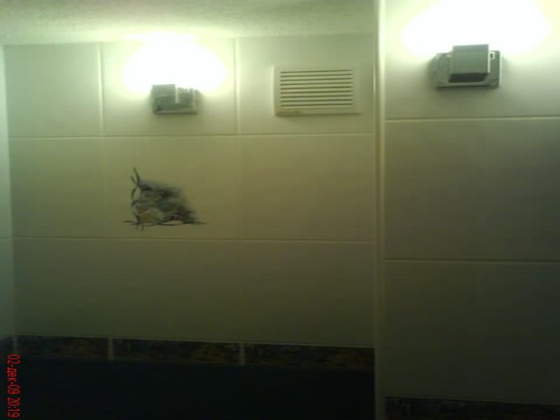

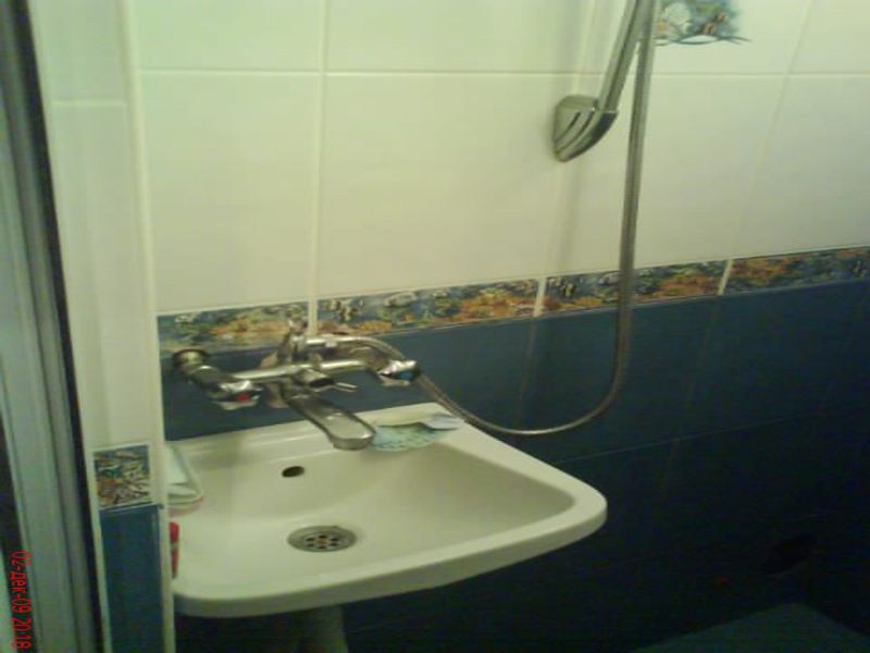

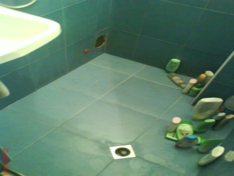

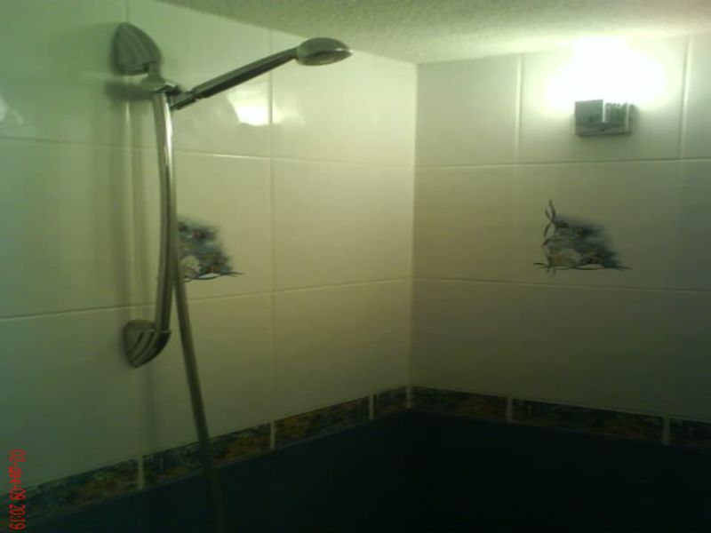

Rumen Iankov - специалист
Ето това е баня и тоалетна на едно,но още не е сложена тоалетната чиния.
