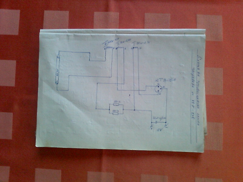

Едва ли КПД-то ще е по-голямо от 50-60% - много загуби ще има в транзистора и особено в трансформатора.
Иначе на С3 му е много ниско пробивното напрежение (25V).Трябва да се използва кондензатор с пробивно поне стотина волта.Също така на мястото на С3 може да се сложи варистор (за 30-40V примерно).М/у краче 5 на U1 и маса не е зле да се върже едно кондензаторче 10-100nF.На мястото на IRF510 (Q1) е добре да се сложи някакъв "по-нискоомов" транзистор - например IRF640.Q1 трябва да се монтира на малък охлаждащ радиатор.
П.С.Живота на луминисцентната лампа при такъв вид "запалване" ще е мнооого по-къс от номиналния и.
П.С.2.18W пура едва ли ще свети "на 100%".

трите намотки се навиват върху дървена макара за конци или от платмаса с вкаран в отвора парче от 8мм.феритна антена от старо радио.работи перфектно и с 40w
това еснимката на схемата не ми излиза
ще се пробвам пак
трябват;1 намотка от 70навивки с 0.31; 2 намотка от 50навивки с 0.44; 3 намотка от 300 навивки с 0.31; 2 бр. 220 ома ; 1 бр.22 мф 16/35в;1бр.транзистор КТ808А.Има изолиран проводник.Най добре с различен цвят за всяка намотка.
