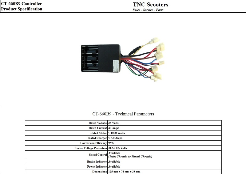

Здравейте отново.
След като свързах трафа,греца и кондензаторите получавам 37,2, 37,3 волта на празен ход.
Преди мотора ще има електроника за управление,която работи на 36 волта.
Има ли вероятност да изгори нещо от електрониката.
Компонентите са заляти с епоксидна смола и не могат да се ремонтират китайска му работа затова се притеснявам.
Ето и спецификацията на електрониката.
DC Motor Control
ELEMENTAL - специалист
Под товар напрежението ще падне под 36V.Иначе, ако държиш "да си вържеш по-здраво гащите", може да сложиш 2 диода последователно свързани на захранването на контролера.Така напрежението ще падне с 1,5-2V."Ампеража" на диодите го съобрази с консумацията на контролера и мотора.
mooooka - напреднал
По един на плюса и минуса ли :?: или и двата да са наедно свързани.
Фактически диодите идват м/у захранването и мотора.
Еисега ще направя проба. :thumbs:
romanpm - майстор
mooooka написа:
Здравейте отново.
Контролера е за Скутер , изводите са за разни консуматори на 12 V и управление примерно фарове , мигачи , стоп ,свирка , спидометър , газ ... Напрежението може да достигне при заредени батерии ~ 3Х14=42 V и смятам че нищо няма да дефектира :)
