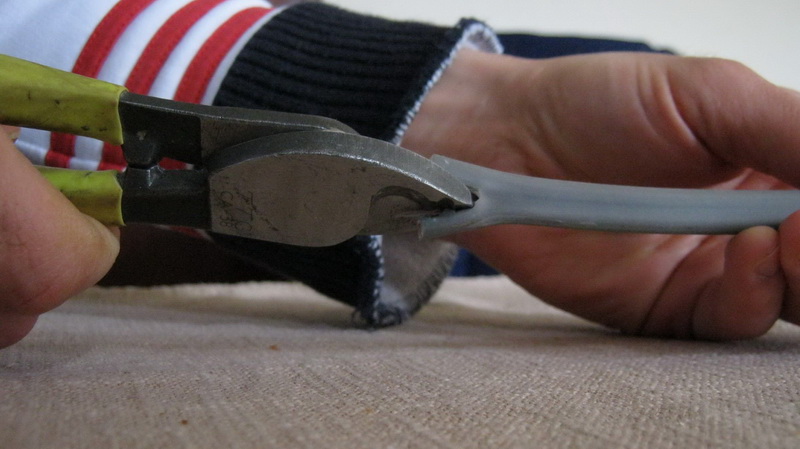

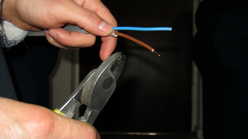

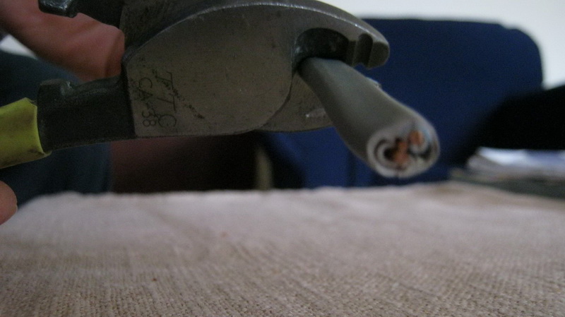

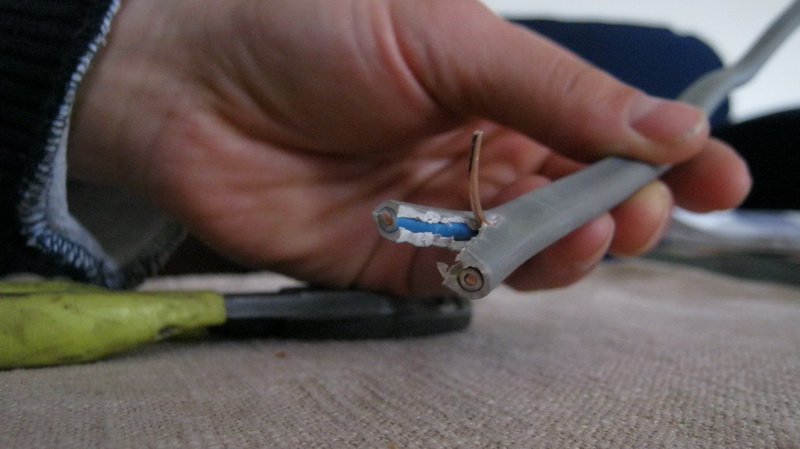

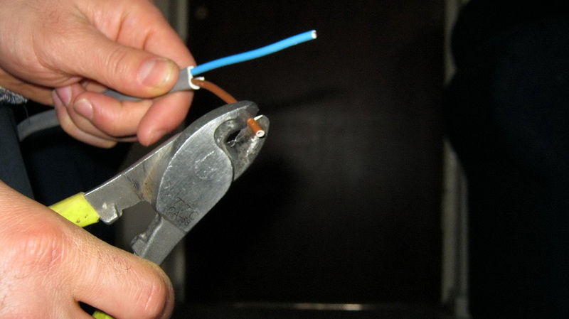

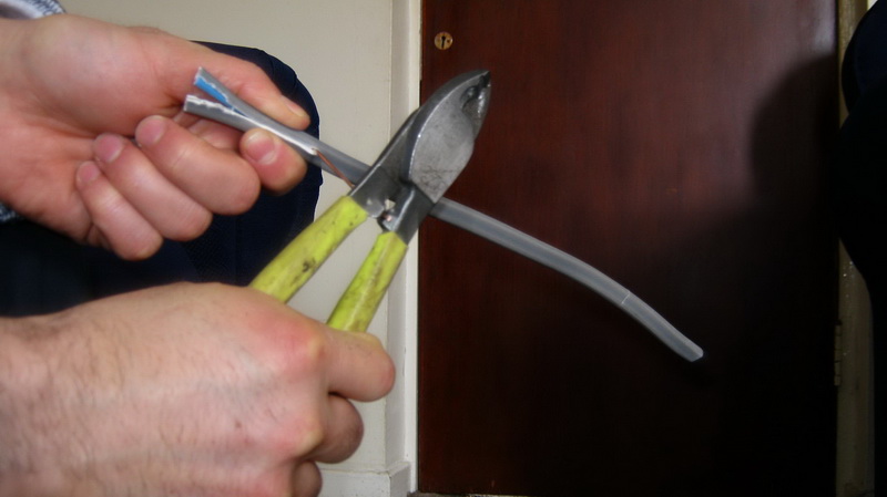

Колеги, просто споделям опит и мнение. Тук използваме този вид реза4ки понеже понеже се работи доста бързо с тях. Работим "пла6тане на свършена работа" и времето буквално е пари. Реза4ките са гърмели 1-2 пъти, но за целта на демонстрацията вършат работа.
1 otrqzvane na kabela - 2 x 2.5 mm + 1.5 mm_resize.JPG (97.94 KиБ) Видяна 6400 пъти
2 dostigane do zazemitelniq kabel_resize.JPG (111.74 KиБ) Видяна 6400 пъти
4 izteglqne na zazemitelniq kabel s dolnata 4ast na reza4kite_resize.JPG (80.62 KиБ) Видяна 6400 пъти
5 terminirane na kabela s gornata 4ast na reza4kite_resize.JPG (96.67 KиБ) Видяна 6400 пъти

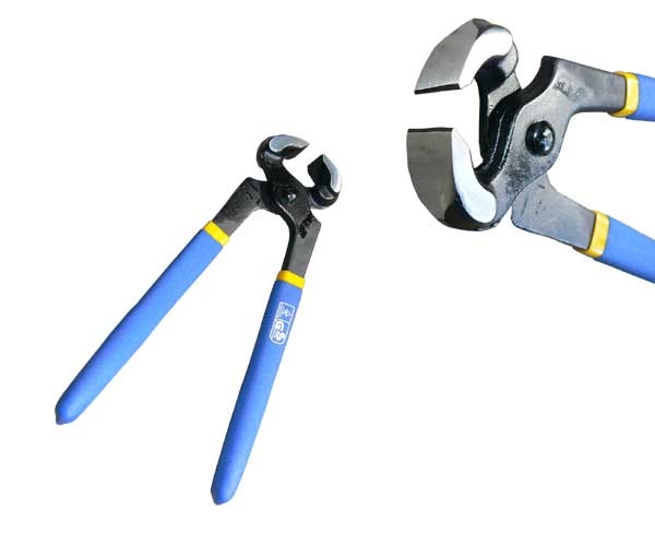

докера написа:Резачите са с режеща част като на ножица , като на показаните от колегата slavian /неговите се водят комбинирани/ , а секачите са с насрещни режещи части
Казано по старо му- керпедени, казано по научно му - арматурни клещи
