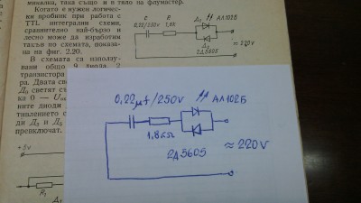

Преди пет години бях писал по въпроса. Днес ми попадна схемата, реших да я публикувам и да питам: Може ли вместо обикновен да се сложи мигащ светодиод? :?
bobko - специалист
Опитай,мисля че ще стане.
Neno Er - специалист
bobko написа:
Правилно. Най-много да загубя един светодиод, но пък науката иска жертви. :lol:

Вместо 2Д5605 сложи в схемата ценер за 5V.
Така ще спасиш мигащия светодиод, ако в изключено състояние съпротивлението му е голямо.
sstefanov написа:
Все пак не съм професионалист и справочникът не ми е под ръка.
Бих благодарен ако дадеш някаква номенклатура. :-D
sstefanov написа:
Например:
http://store.comet.bg/Catalogue/Product/22277/
Благодаря.
Опитах с КС 147А, свети и не мига.
Сложих изправителен диод и светодиода изгоря. :shock: :lol:
sstefanov - майстор
Да, защото като изгасне съпротивлението му се повишава и в тази схема върху него ще има голям пад на напрежение, който ще го пробие.
Трябва да видиш за колко волта е предвиден диода и да сложиш такъв ценер.
