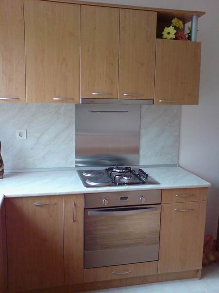

залепи си го със силикон , а дори и да закачиш нещо на гръбчето направи го с дюбели и няма страшно :)

айде и аз да се включа относно ПДЧ гръб и лесното му надраскване мисля си не е толкова лесно е зависи от усилието на домакинята или ползващият го .Покритието е хартия на най -ниско качествените ПДЧ-та ако се използва ПДЧ с меламиново покритие незнам как така лесно се драска но въпрос на експоатация .аз имам такъв гръб на кухнята и от 3години не е мръднал дори и зад котлоните само трябва да се силиконира добре между него и плота и с една водозащитна лайсна и няма проблем .

и аз да използвам темата за гърбовете. Виждал съм по списания за кухни, специални плоскости (метални или ПВЦ), които се слагат на гърба на кухнята зад котлоните и предпазват гърба от увреждане и позволяват по -лесна подръжка.Знае ли някой как секазва това нещо и от къде може да се купи?
shadowman - майстор
Питаш там където продават уреди, на мен ми излезе около 70 пари.
