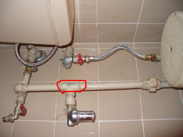

Лазаре, със сигурност има общ кран преди водомера. Вероятно него има предвид.
Johny, ако сложи кран на мястото на предпазния клапан /по точно на тройника/, ще загуби ефекта на кранчето долу да се източва бойлера.
Аз съм "за" на мястото на възвратния. Той и без това си е за подмяна след толкова години. Тъй като и предпазния му е набор - един комбиниран плаче за там :wink:
Меките връзки са много удобни за монтаж, но не са без кусори :wink:
Kamikadze, бойлера ти тече точно в средата защото това е най-ниската точка /до там се стича по вътрешните му стени/. Не е лошо да свалиш този, долния, капак и да огледаш. То бойлера, вероятно си е отвсякъде за смяна, но ако не ти тече ръждива вода, може да има и още живот в него...

Крана на топлата вода е необходим ,ако има централно парно и топла вода :!: ,иначе сега въпроса щеше да е "Как да сложа два крана" :!:
Иначе най добре осъвременяване на системата :wink:

Този бойлер ако се отвори, има-няма 3-4 кофи с котлен камък ще излезнат от него. Ако кепе от капака значи е пробит вече ( ако не е от фланеца де, или от нагреватела). Всички бойлери се пробиват най-горе зашото там се задържа въздух който спомага за образуването на ръждата. После водата се стича по изолацията. Ако и водата (топлата) свършва бързо (това е заради котления камък) то вече ще трябва да се сменя май.Тогава и инсталацията ще се преработи.Само че работата опира до кинти.. :? ..
Kamikadze - напреднал
Кранът за топлaта вода е сложен, защото бойлера се ползва само когато има ремонт или профилактика на топлата вода. Общия кран на бойлера и казанчето не се вижда, защото е при водомерите, които са от другата страна на стената. Все се каня да сложа един кран между меката връзка и казанчето, но мързела все се обажда :) Та значи последно на това място ли да сложа крана и после да продължа с мека връзка (като временен вариант) ?

Последно тука:
,за да можеш да изпразваш ако се наложи бойлера,разбира се след като развиеш меката връзка на топлата вода за да поеме бойлера въздух.А тоя лъскавия баланс го елиминирай,защото на новия бойлер той е фабрично поставен на входа на студената вода.

alsted написа:
Много си прав, но на него му се налага подмяна на бойлера и това не решава проблема /пак няма да може да източва бойлера от това кранче/. За да може да източва, трябва и спирателния кран, и новия комбиниран вентил да са в участъка в ляво от вертикалния щранг, където ти предлагаш.
Ако само си налива студена вода може и по моят начин.
PCL82 - майстор
Да взема да предложа една проста идея, която може и да проработи.
Телата на старите възвратни клапани и старите кранове с гумичка са еднакви. Може да се отвие тапата на клапана, да се махне клапана и на тяхно място да се завие вретено за обиковен кран. Като се пистъпи към подмяна на тръби вече може да се сложи нов кран.
