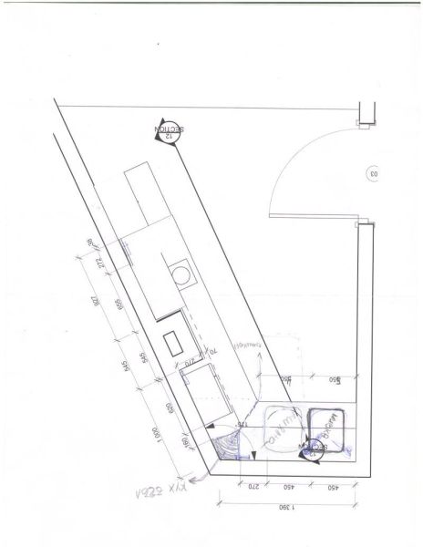

може ли да ми кажеш каква оферта ти дадоха за направата само на дървениите (без техниката) на тази кухня, тъй като много се доближава до моята и като разположение, и като размери
а може и без плота, тъй като си мисля за гранит
по принцип няма никакъв проблем в къщи е така и изкара 15 години просто трябва да се обмаже добре всяка рискова повърхност със силикон
Fifis - напреднал
Здравейте отново! Решихме, че мивката ще бъде от стената на 8 см. Незнам дали ще е удобно или не, но ако се постави на мястото на миалната машина, то тогава е по близо до ъгъла на които се съединяват двата плота (ъгъл 115 градуса), и си мисля, че там ако не е запълнено добре със силикон ще имаме проблеми. Макар ,че ако и останалите места не са запълнени добре, пак може да имаме проблем :? И да попитам - някой да има кръгла мивка, удобна ли е http://www.teka.com/html/cat/prod.php?p ... 0%BA%D0%B8
П.с: До мивката има стена 2.5 м.
Към mim: Фирмата от която ще поръчваме кухнята, се намира в близост до Търговска лига и незнам дали ако и кажа името няма да е като реклама. Но цената е около 3200 лв. незнам окончателно. и мисля ,че е много добра цена, на фона на други фирми към които се допитахме. За същата кухня искаха цена от 4500 лв. и с евентуална отстъпка 4250 лв. без уредите. Кухнята ще бъде -горе МДФ лак, долу -ПДЧ , гръб-ПДЧ и плот-пдч

ако смесителят ти е на стената с подобаващ чучур ще си олесниш много миенето на тави и тенджери, които просто искат пространство за въртене ;)
mitaka_vk - специалист
Е то има и едни смесители про, там обаче наистина опира до това дали имаш височина и дали би дал минимум 500-600лв за един смесител :)

Използвам същата тема, за да попитам: Мога ли на рафт от 8 см.да вградя луничка за кухнята.? :? И в шкаф горен ,които е 34 см. много ли плитка ще е микровълновата?
andreyfa - напреднал
И на двата въпроса отговора е - да.
Fifis - напреднал
Дай някакъв сайт на производител за луничките, че гледах и нищо не открих. Казаха ми че най малките са на 7см. и половина.
Стандартните също стават, но може да разгледаш тук за по-интересни алтернативни решения http://obkov.com/fileDownload/SISO%20Li ... 202008.pdf
