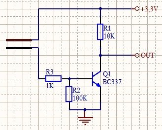

Електродите са просто два проводника на разстояние примерно 1 - 2 см..
Диода е ценеров с напрежение на стабилизация Uz=3V.
Около нулата означава че може и да има 2 -3 милижолта отгоре. Какво значение има това, едното ниво е ниско другото високо. Това обаче не означава че ще получиш две твърди стойности.

Проблемът ми е там, че пикото дата случайни числа на входа, когато не отчита нищо там. За целта си мисля, че трябва да има някакво напрежение от 1V и когато датчика сработи да стане 3V (това ми трябва за да различа двете състояния). Не знам дали при такива малки стойности пикото ще отчете нещо и няма да почне пак да дава случайни стойности.

Дава ти случайни числа защото входовете са отворени, 'плаващи". Свържи входа към маса и би трябвало да покаже 0 (най-много 1). Същото би се получило и при свързване към схемата при липса на контакт м/у електродите.

При захр. напрежение 3,3V е безмислено да се слага ценер на изхода (тъй като максималната стойност на напрежението м/у изводите на емитерния резистор ще е 2,6-2,7V).
На изхода ще има:
-лог.1 при съпротивление на средата м/у електродите > 300килоома
-лог.0 при наличието на вода м/у електродите
Чувствителноста може да се изменя с помоща на R2.

На времето правехме такива датчици на парче стъклотекстолит. Две писти по 1 см с разстояние между тях 1 см. За морска вода работи без никакви други елементи. За сладка зависи от съпротивлението и, горната схема ще работи.

ELEMENTAL написа:
+U идва от "+" на захранването на твоята платка
Нарочно съм го дал към захранващото напрежение на контролера (което е>6V), понеже е трудно да се каже откъде ще вземе тези 3.3V
